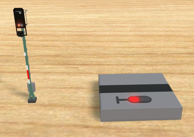

AndreasWB Geschrieben 2. März 2021 Geschrieben 2. März 2021 Hallo, auf einem etwas größeren Plan sollen nun die Signal per GBS geschaltet werden. So habe ich die GBS-Symbole mit dem jeweils entsprechenden Signal über "Verbinden mit" verbunden. bisher habe ich diese Verbnindung immer als bidirektional kennengelernt. Jetzt ist die Situation jedoch wie folgt: Schalte ich das GBS-Symbol, wird auch das Signal geschaltet, schaltet das Signal, ändert das GBS-Symbol seinen Zustand nicht. Merkwürdig dabei: Baue ich diese Konstellation auf einer leeren Anlage auf, funktioniert alles einwandfrei; auf der bereits gut gefüllten Anlage funktioniert selbst der unten abgebildete isoliert angeordnete Aufbau nur einseitig. Gruß Andreas
BahnLand Geschrieben 2. März 2021 Geschrieben 2. März 2021 (bearbeitet) Hallo Andreas, dieses Problem hatten wir schon einmal (ich finde leider momentan den Beitrag nicht mehr). Ich vermute, dass Du die Anlage oben in der Button-Leiste "angehalten" hast. Schaltest Du dort die Animationen wieder ein, funktioniert auch die simultane Umschaltung von Signal und GBS-Signal wieder aus beiden Richtungen. Viele Grüße BahnLand Bearbeitet 2. März 2021 von BahnLand

Goetz Geschrieben 2. März 2021 Geschrieben 2. März 2021 vor einer Stunde schrieb BahnLand: Ich vermute, dass Du die Anlage oben in der Button-Leiste "angehalten" hast. Gut möglich, dass das die Ursache ist! Wenn in der Menüleiste die Pause aktiviert ist, dann folgt das Signal nicht mehr dem GBS Baustein
AndreasWB Geschrieben 3. März 2021 Autor Geschrieben 3. März 2021 Oh ha, die Pausetaste! Muß wohl beim Testen mit dem Logger passiert sein, da dieser den Status umschaltet. Dann irgendwann diesen Status mitgespeichert. Merkwürdig nur, daß die Unterbrechung in der Animation nur in einer Richtung wirksam ist. Hätte anders herum ja genauso auftreten müssen. Aber gut, das wars Danke.
Goetz Geschrieben 3. März 2021 Geschrieben 3. März 2021 vor 2 Stunden schrieb AndreasWB: Merkwürdig nur, daß die Unterbrechung in der Animation nur in einer Richtung wirksam ist. Mit der Pause unterbindest du das, was beim Slave die Rückmeldung zum Master bewirkt. Du kannst das testen, indem du auf einer leeren Anlage zwei identische Flügelsignale miteinander verbindest. Im normalen Betrieb ist die Verbindung bidirektional. Im Pausenmodus kann nur noch der Master den Slave mitziehen.
