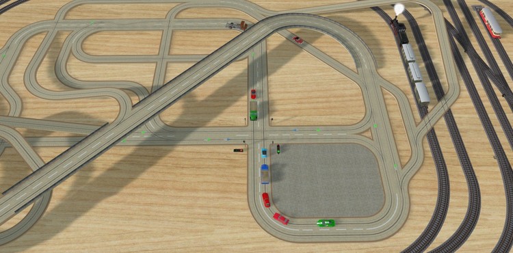

habe gerade meine Anlage als Entwurf hochgeladen. ID: ECBCE3B2-5270-4E8E-BA2E-FA117437D77D. Die Ampelsteuerung durch Verkehrsfluss funktioniert einigermaßen. Es gibt aber noch einige Problempunkte. Abgesehen davon, dass man das ganze an der Ampel sicher vereinfachen könnte, wenn man alle Möglichkeiten der EV kennt und nutzen würde, stört mich hauptsächlich, dass eine Kolone nicht unterbrochen wird, wenn eine Ampel umschaltet. Außerdem scheint es mir ,bei der Steuerung der Kolone an Einmündungen von mehrspurigen Schienen noch ein Problem zu geben. Wer von den Spezialisten hat Lust und Zeit mir hier weiter zu helfen?

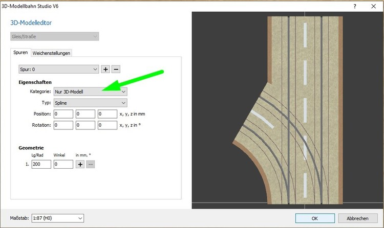

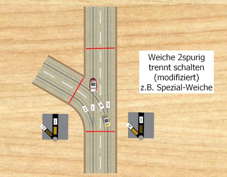

Hallo Goetz und MX1954LL ( Lohtar )
Spezialfall für Lohtar
Goetz war der Meinung man könnte nicht an der Weichenstellung ändern ( Hilfe für Lohtar im Twitch-Video ) .
Man kann die Faller AMS- Weiche 4715 und / oder 4716 ändern mit einen Trick .
Der Trick ist folgender , man legt 2 Weichen auf der gleichen Position , nur haben die zwei Weichenmodelle eine getrennte Weichenschaltung .
GBS-Baustein Weiche ( 2 mal ) als Anzeige oder Schalter - Goetz kann jetzt mit der EV besser eine Lösung anbieten hierfür !
Zwei Weichen-AMS mit unterschiedliche Weichenstellungen ; links für die innere Spuren und rechts für die äußere Spuren .
Stellt man die beiden Weichen auf die gleiche Position ( überlappen ) , so dass es eine Weiche optisch wirkt .
Wichtig !  Genau ansehen der Bilder ....     ( Bilder sind einfacher zu Erklärung und man kann weiter scollen . )

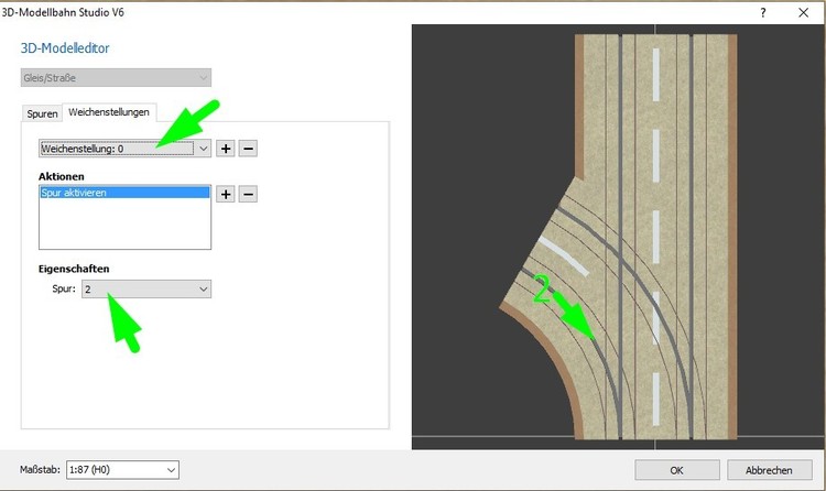

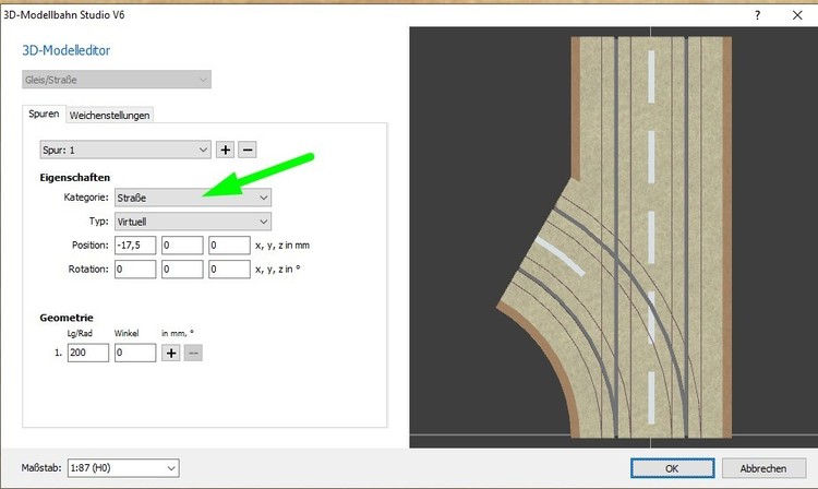

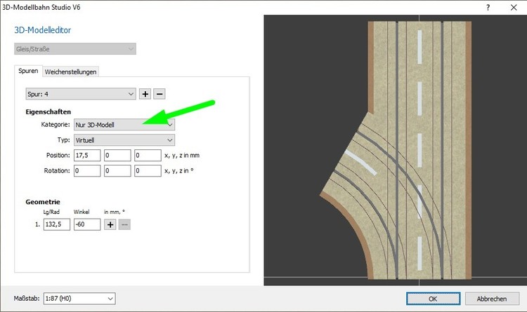

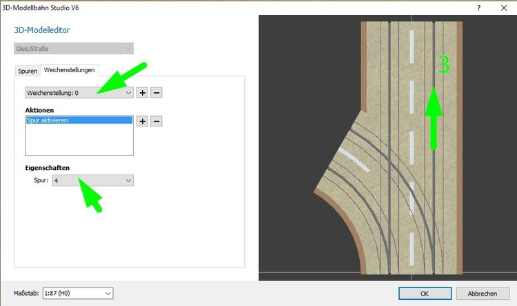

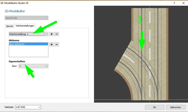

Nun zu den Unterschiede der Änderungen der AMS - Weichen .....
Nun die Weichenstellung ( getrennt )
1. Weiche ; für den inneren Spuren ....    Spur 1 und Spur 2
2. Weiche ; für den äußeren Spuren ....    Spur 3 und Spur 4
Screenshot_341.thumb.jpg.21d464593567a86a21e2d496497a5373.jpgScreenshot_342.thumb.jpg.156dcf7b2e380a17844c5aeb487fb659.jpg
Somit ist es möglich getrennt die Weichenstellungen für innere und äußere Fahrspuren zu führen .
!!  So ist auch ein Neubau dieser Weichen nicht erforderlich , man ändern nur die Weichen-Eigenschaften   !!
Getestet ob die Idee möglich ist , und es geht Super .

Hallo Lohtar
Freud mich , dass ich damit helfen konnte .
Die getrennten Weichen , müssen auch als Weiche definiert werden , ansonsten kehrt und dreht das Fahrzeug am Schnittpunkt !
GBS-Baustein sollte nur die Andeutung der Weichenstellung vorlegen , in meinen Fall auch mit Schaltfunktion .
Die Spuren lassen sich nicht unabhängig in einer Weichenstellung bringen - darum die doppelte Ausführung .
Um die Funktion deinen Vorhaben zu bewirken ist es erforderlich zwei Modelle die Weichenstellung zu trennen .
Für die die es lesen und vor dem gleichen Problem stehen , haben hier ein Beispiel wie man es lösen kann .
Bin gespannt , was Goetz mit dieser Lösung für die EV vorlegen wird !
