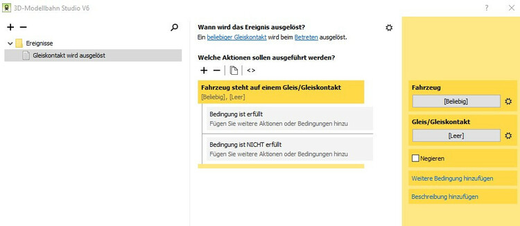

MS-Sandokan Geschrieben 23. Mai 2021 Geschrieben 23. Mai 2021 Moin, moin Irgendwie steh ich auf den Schlauch. Mein Zug steht vor dem Signal "Sig1WestDaHbf". Dort soll er 30 Sekunden warten und dann weiterfahren. Das klappt auch einwandfrei wenn ich das "Ausführung verzögern" und das "Signal einstellen" direkt hinter die vorherige Bedingung stelle. Jetzt kommt's aber.....Er soll aber nur dann weiterfahren wenn auf dem Gleis "Gleis WeSig1" am nächsten Bahnhof kein anderes Fahrzeug steht. Mit dem gekennzeichnetem Abschnitt steh ich auf Kriegsfuss, hat da Jemand eine Idee ? Ist wahrscheinlich ganz einfach aber ich komm nicht dahinter.....
Andy Geschrieben 23. Mai 2021 Geschrieben 23. Mai 2021 Hallo @MS-Sandokan, In der Bedingung mit Gleis WeSig1: 'Fahrzeug' bezieht sich auf den auslösenden Gleiskontakt. Versuch's mal mit 'Alle Fahrzeuge'. Gruß Andy
prinz Geschrieben 23. Mai 2021 Geschrieben 23. Mai 2021 Hallo MS-Sandokan, neben dem, was Andy anmerkte, gibt es noch ein Logik-Problem (meine ich): Erst setzt du die Geschwindigkeit auf 0. Dann, wenn das Signal nicht auf Hp0 steht, startest du den Zug durch (Wunschgeschwindigkeit), d.h. die folgende Prüfung auf das Gleis WeSig1 kommt zu spät. Versuch mal, die Reihenfolge zu ändern: 1. Wenn ein Fahrzeug auf WeSig1 steht: Sig1WestDAHbf auf Hp0 stellen. 2. Wenn Sig1WestDAHbf auf Hp0 steht: 2a1: Sig1WestDAHbf wartenderZug setzen 2a2: Wenn kein Fahrzeug auf WeSig1 steht : 2a2-1: Verzögerung 30 Sekunden 2a2-2: Sig1WestDAHbf auf Hp1 stellen 2b (Falsch-Zweig zu 2): 2b1: Fahrzeug Wunschgeschwindigkeit setzen Vielleicht hast du das aber auch anders gelöst, da wir nur einen Ausschnitt der EV sehen. Grüße, Wolfgang
MS-Sandokan Geschrieben 23. Mai 2021 Autor Geschrieben 23. Mai 2021 Hi @Andy Leider steht da zur Auswahl nur "Gleiskontakt" oder "Fahrzeug" zur Verfügung Hi @prinz Irgendwie hast du recht, mit der Logik stimmt was nicht. Werd das jetzt erstmal weiter ausprobieren, bis jetzt hab ich noch kein brauchbares Ergebnis erreicht. Aber naja es wird schon werden .😎 Besten Dank euch beiden schon mal.
Goetz Geschrieben 23. Mai 2021 Geschrieben 23. Mai 2021 vor 7 Minuten schrieb MS-Sandokan: Leider steht da zur Auswahl nur "Gleiskontakt" oder "Fahrzeug" zur Verfügung Wenn du zuvor mit dem Zahnrad "Auslöser" auswählst - ja. Aber du willst doch nicht wissen, ob das auslösende Fahrzeug im folgenden Gleisabschnitt steht. Das tut es ganz gewiss nicht. Du willst wissen, ob irgendein Fahrzeug dort steht. Also wähle "Objekt" und nicht "Auslöser"
Andy Geschrieben 23. Mai 2021 Geschrieben 23. Mai 2021 Hallo @MS-Sandokan, wenn Du die Logik im Griff hast und die Bedingung bleibt, schau hier. Es ist nicht 'alle Fahrzeuge' sondern unter Fahrzeug als Objekt 'beliebig' Gruß Andy oh, Götz hat auch gerade.
MS-Sandokan Geschrieben 23. Mai 2021 Autor Geschrieben 23. Mai 2021 Hi Einen Teilerfolg hab ich schon mal erreicht 😊 Wenn der Zug am Signal "Sig1WestDaHbf" hält und das "Gleis WeSig1" frei ist fängt er an die 30 Sek runter zuzählen und fährt wie gewünscht los. Sollte das "Gleis WeSig1" belegt sein hält er an seinem Signal an. Soweit so gut. Wenn das "Gleis WeSig1" besetzt ist und er warten muß bis es dann wieder frei wird denkt er nicht daran loszufahren. Offenbar fragt er die Bedingung nur einmal ab ? Auch wenn ich das Signal von Hand auf Fahrt stelle muß ich die Geschwindigkeit noch manuell einstellen damit er los fährt.
Andy Geschrieben 23. Mai 2021 Geschrieben 23. Mai 2021 (bearbeitet) vor 27 Minuten schrieb MS-Sandokan: Offenbar fragt er die Bedingung nur einmal ab ? Ja sicher, im Moment des Auslösens des Gleiskontaktes ganz oben. Du mußt jetzt noch ein Ereignis generieren, dass beim Verlassen von Gleis WeSig1 checkt, ob hier noch ein Zug steht und ihn so starten. Gruß Andy Bearbeitet 23. Mai 2021 von Andy
