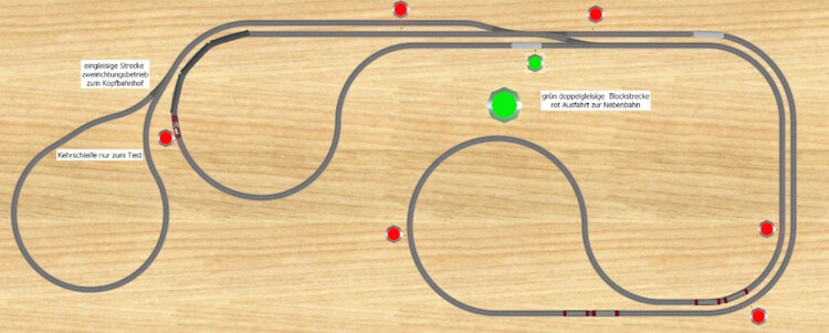

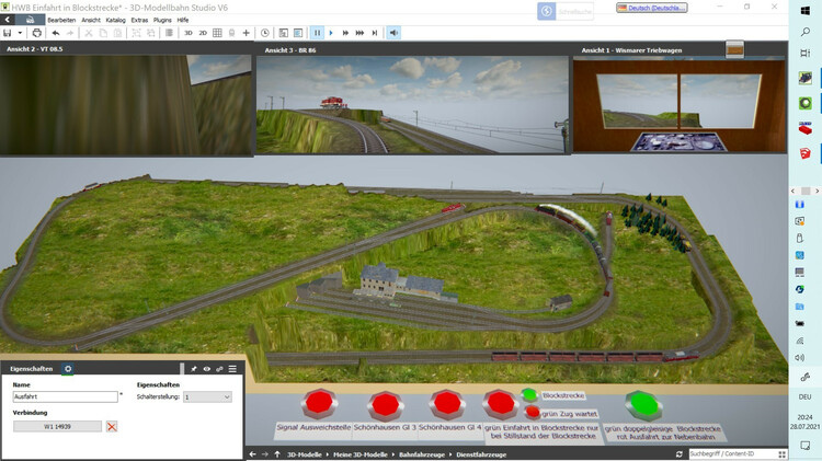

HWB Geschrieben 1. Juni 2021 Geschrieben 1. Juni 2021 Hallo Modellbahnfreunde, ich benutze immer gerne das Blocksignal von @Roter Brummer um schnell eine Blockstrecke aufzubauen. jetzt grübel ich aber schon ewig wie ich einen Zug von der Nebenbahn wieder automatisch in die Blockstrecke bringe, ohne das es zu Kollisionen oder Auffahrunfällen kommt. ich habe mal eine kleine Testanlage als Entwurf hochgeladen. 9F8B685A-4DE3-4C0C-B9A1-8895327D3CF0 Gruß Hermann
Goetz Geschrieben 1. Juni 2021 Geschrieben 1. Juni 2021 Hallo Hermann, für eine vollständige Lösung habe ich gerade nicht die erforderliche Energie. Aber vielleicht hilft dir schon folgender Hinweis weiter? Die drei Signale, welche den Abzweig zur Nebenbahn decken (Blocksignal 1, Blocksignal 5 und Blocksignal 5e) sind technisch keine Blocksignale. Diese drei Punkte musst du wie eine Ausfahrt behandeln. Weil wie bei einer Bahnhofsausfahrt mehrere Wege zusammenkommen. Viele Grüße Götz

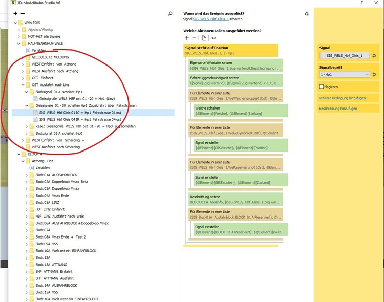

Atrus Geschrieben 1. Juni 2021 Geschrieben 1. Juni 2021 Du kannst dir gerne dazu meine EV, speziell im Bahnhof Wels "Ein und Ausfahrten" (siehe Foto) dazu anschauen. Vielleicht hilft es dir! LG Atrus

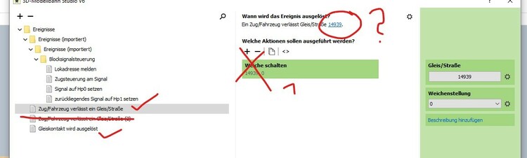

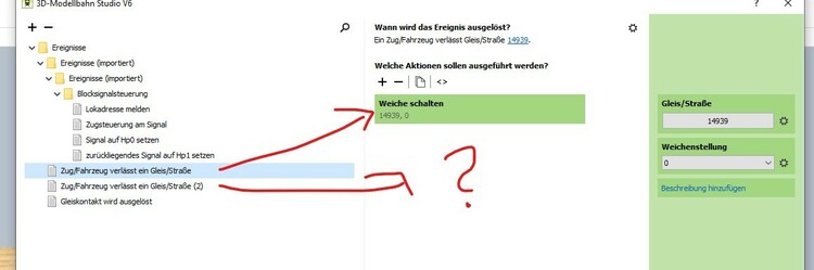

Atrus Geschrieben 1. Juni 2021 Geschrieben 1. Juni 2021 Also ich habe mir deine EV jetzt etwas näher angesehen und ich glaube, dass da etwas nicht ganz stimmt. So weit ich das sehe (Foto) versuchst du da zwei verschiedene Weichenstellungen gleichzeitig auszuführen? Die hast du kopiert! Also nur ein Tipp, ich versuche Gleise als Auslöser grundsätzlich zu vermeiden. Dafür gibt es die Gleiskontakte. Aber Weichen im besonderen. LG Atrus
Atrus Geschrieben 1. Juni 2021 Geschrieben 1. Juni 2021 Es geht hier darum wenn dein Zug den Block verlässt. Eigentlich ist alles richtig, nur die Weichenstellung ist falsch und du musst die Kopie löschen! Aber du solltest deinen Gleisen unterschiedliche Gleisnummern/Namen geben, damit du die richtige Adresse erreichst. LG Atrus

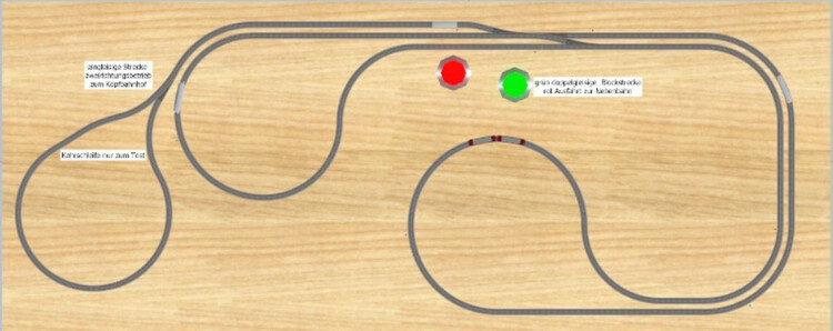

HWB Geschrieben 1. Juni 2021 Autor Geschrieben 1. Juni 2021 Hallo @Goetz, @Atrus, hier mal mein erster Versuch 9F8B685A-4DE3-4C0C-B9A1-8895327D3CF0 Hallo Atrus, die Weichen habe ich zur besseren Unterscheidung umbenannt Gruß Hermann

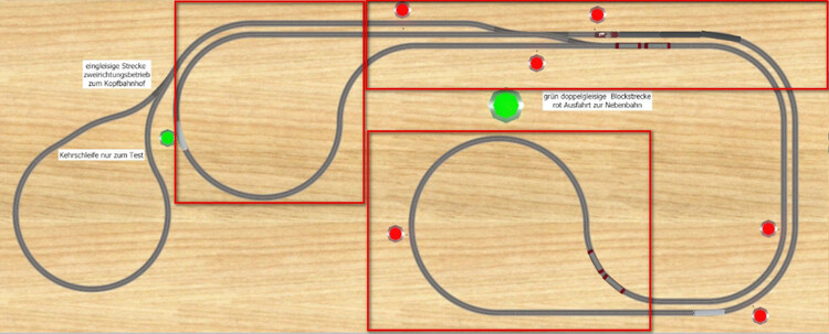

HWB Geschrieben 1. Juni 2021 Autor Geschrieben 1. Juni 2021 (bearbeitet) Hallo, Die rot markierten Bereiche sind später in einer unteren Ebene und nicht mehr sichtbar es handelt sich hier nur um eine Testversion mit einfacher Streckenführung um das beste und einfachste Verfahren für die Einfahrt in die Blockstrecke zu finden, die Blockstrecke soll später als Paradestrecke dienen aus der ich Züge in die Nebenbahn abrufe im Endbahnhof neu händisch zusammenstelle und wieder auf die Hauptstrecke schicke Gruß Hermann Bearbeitet 1. Juni 2021 von HWB
Atrus Geschrieben 1. Juni 2021 Geschrieben 1. Juni 2021 OK, verstehe schon, deine Lok's stellen sich die Weichen selbst. Das ändert die Situation natürlich gewaltig. Bleibt nur die Frage, ob du das auch immer wirklich so willst? Ich entscheide das lieber bei jedem Ereigniss von neuem. Mit den Negationen bin ich auch nicht so wirklich glücklich. Mir ist da lieber abzufragen ob eine Variable einen bestimmten Wert besitzt oder ob es einen wartenden Zug in einem Signal gibt usw. und was mache ich, wenn ein Signal nicht den erforderlichen Zustand besitzt. Aber jeder hat halt so seine Vorlieben. Bei mir werden Weichen z.B. niemals wieder auf irgend eine Position umgestellt (Ausnahme Rangierbereich), das erledigt dann der nächste ankommende Zug individuell für sich. Das mit dem Handbetrieb finde ich cool! So etwas ähnliches habe ich mit den Regional Güterzügen auch einmal vor. So sie den einmal existieren! LG Atrus
Goetz Geschrieben 1. Juni 2021 Geschrieben 1. Juni 2021 vor 2 Stunden schrieb HWB: hier mal mein erster Versuch und der läuft prima. Details habe ich mir noch nicht angeschaut. Aber damit gespielt. Das Aus- und Einfädeln klappt sauber

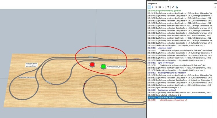

HWB Geschrieben 28. Juni 2021 Autor Geschrieben 28. Juni 2021 Hallo Modellbahnfreunde, ich habe mal meine zweite Testversion hochgeladen die automatische Einfahrt klappt leider nicht 9F8B685A-4DE3-4C0C-B9A1-8895327D3CF0 Gruß Hermann
Hawkeye Geschrieben 29. Juni 2021 Geschrieben 29. Juni 2021 Hallo Hermann, vor 14 Stunden schrieb HWB: die automatische Einfahrt klappt leider nicht Das Ereignis, das den Zug auf der Nebenstrecke losfahren lässt, ist deaktiviert. -> zuerst Aktivieren Dann fährt der MAN- Schienenbus am Blocksignal 1 nicht weiter, obwohl das Signal auf „grün“ steht. Habe ihm eine Geschwindigkeit zugewiesen und dann fährt ( nach einer Weile) auch der Zug auf der Nebenstrecke in die Blockstrecke. Aber wenn die Nebenstrecke frei ist, fährt kein Zug mehr hinein. Habe kein Ereignis gefunden, das die Weiche W1 14939 auf „0“ schaltet. Vielleicht hilft dir dieser Hinweis erstmal weiter. VG Hawkeye

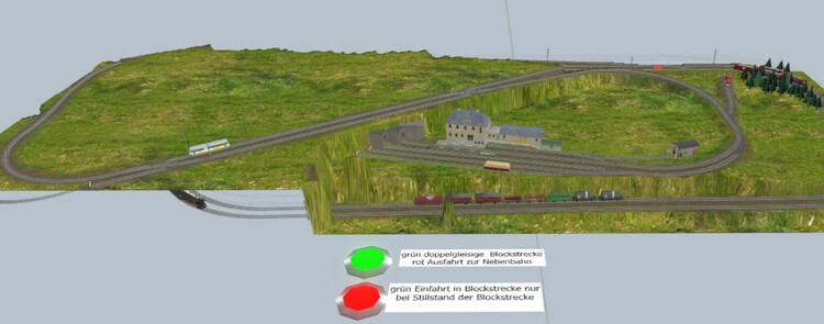

HWB Geschrieben 28. Juli 2021 Autor Geschrieben 28. Juli 2021 Hallo Modellbahnfreunde, ich habe die Anlage zum probieren und weiterbauen eingestellt 2DD728BC-27FD-4E59-B7B7-FA0C380EEF7D Gruß Hermann
