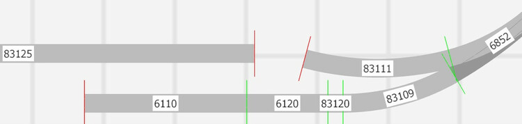

uwieg68 Geschrieben 5. August 2021 Geschrieben 5. August 2021 Hallo, auch ich bin neu, und versuche mich an einer Gleisplanung in Größe TT. Mein Problem, zwei Gleiße verbinden sich einfach nicht. ich habe verschiedene Gleise ausprobiert aber ich bekomme es einfach nicht hin . Danke für die Hilfe U.Wieg

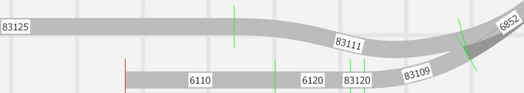

Bobah Geschrieben 6. August 2021 Geschrieben 6. August 2021 (bearbeitet) Ich habe mal versucht den Gleisplan zu rekonstruieren. Anscheinend hat @uwieg68 bereits entdeckt wie man Gleise verbiegen kann, da die Kurve 83111 unbearbeitet so aussieht wie in meinem Bild. Wenn an diese eine Kurve 6340 angelegt wird kann das Flexgleis 83125 parallel zur Geraden 6110 verlegt werden mit einem Freiraum von ~55mm dazwischen. In der Realität können Kurven natürlich gekürzt und Flexgleise gebogen werden. In MBS geschieht das wie von @Berlioz beschrieben mit einem Klick auf das Dreieck am Gleisende, wobei ich persöhnlich lieber mithilfe des grünen..."Strichs" die Länge und mithilfe des roten "Strichs" die Krümmung zu verändere. PS: Bei mir hat es per gelben Quadrat auch gepasst. Ich denke du musst es einfach nur nochmal andocken, eventuell darauf achten dass das automatische Einrasten oben rechts aktiviert ist. Bearbeitet 6. August 2021 von Bobah
