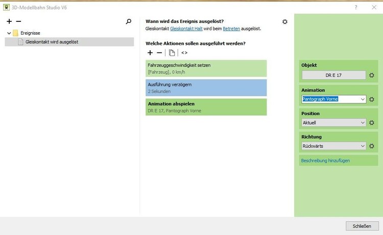

streit_ross Geschrieben 16. September 2021 Geschrieben 16. September 2021 Hallo michellombart, Grundsätzlich hängt die Möglichkeit des Hebens und Senkens der Pantographen davon ab, ob eine solche Animation vom Modellbauer in sein Modell integriert wurde. Die überwiegende Mehrzahl der E-Loks im Katalog verfügt über eine solche Eigenschaft. Das nicht alle E-Loks den Pantographen bewegen können, liegt unter anderem auch daran, dass die Erbauer das Modellbahnstudio verlassen haben oder wie unser ehemaliger Modellbauer Seehund bereits verstorben sind, ohne ihre ursprünglich starren Pantographen im Nachgang zu modifizieren. Ob eine Lok über heb- und senkbare Pantographen verfügt, zeigt Dir ein Klick auf das kleine Dreieck im Eigenschaftsfenster an. Auch die von Dir genannte DR E 17 kann ihre Pantographen Heben und Senken. Damit die Loks dies tun (falls sie nicht automatisch beim Losfahren den Pantographen heben und beim Stillstand senken), musst Du die jeweilige Animation über die EV anstoßen. Hier das Beispiel für die DR E 17. Die Lok hält und senkt nach zwei Sekunden den vorderen Pantographen ab. Wenn Du willst, dass der Pantograph sich beim Halt der Lok nicht automatisch senkt, probiere mal aus, statt der Geschwindigkeit von 0 kmh bei Halt einfach stattdessen 0,01 km/h anzugeben. Gruß streit_ross
