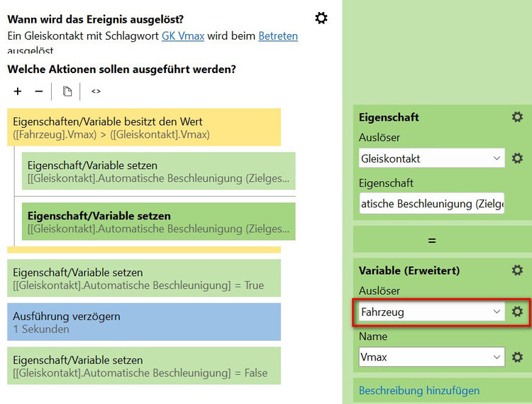

Hallo @Goetz,
danke das Du Dir das angesehen hast.
Ich habe es mal so versucht nachzuvollziehen, aber es tut sich nichts.
ist das korrekt das hier:
beide Einträge gleich sind?
ich habe die Anlage mit den Änderungen wieder hochgeladen
Gruß Hermann

vor 12 Minuten schrieb HWB:
das kann man nicht erkennen
aber aus dem Text herleiten, wenn man die Erklärung versteht.
Dachte ich zumindest.
Sorry. Nächstes Mal achte ich darauf, dass alles zu sehen ist.
