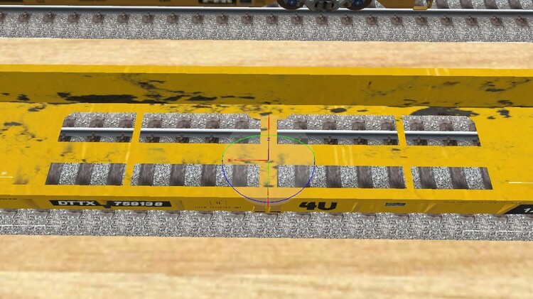

Hallo alle zusammen
Dieses Modell wird so exportiert, dass die Mitte des Modells dort liegt, wo die Mitte des Containers sein sollte.
Bei MBS erscheint der vorgesehene Mittelpunkt des Modells nicht mehr zentral, wobei beim Aufstellen eines container, der container daher auch nicht im vorgesehenen Mittelpunkt des Modells liegt.
Weiß jemand woran das liegt?

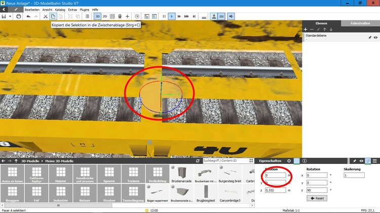

Hallo Hubert,
du kannst den Gizmo im SketchUp auch verschieben, somit auch den Mittelpunkt/ Koordinaten im Objekt ändern. Im großen Funktionsatz ist das Icon dafür vorhanden.   ....Hubert, mußt du ausprobieren.
Gruß Karl
vor 11 Stunden schrieb brk.schatz:
Gruß Karl
Danke für den Vorschlag. Aber ist das nicht dasselbe wie das Verschieben des gesamten Modells in Sketchup?
Denn es scheint mir, dass wenn ich ein Modell zentral exportiere, es den gleichen Mittelpunkt in MBS haben sollte.
Vielleicht kann sich @Neo(oder @BahnLand) die Mühe machen, der Beitrag zu kommentieren?
Denn im Moment ist das Modell unbrauchbar, weil mit dem Kran der Container an der falschen Stelle platziert wird.

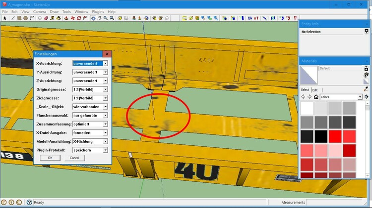

Hallo Hubert,
hast du einmal probiert, in den Einstellungen des Directx-Exporters die Werte für X-Ausrichtung und Y-Ausrichtung auf "zentriert" zu setzen? Vielleicht hilft das ja.
vor 3 Stunden schrieb Roter Brummer:
Danke Brummi,
Ich habe es jetzt gerade probiert, aber es macht keinen Unterschied... :x

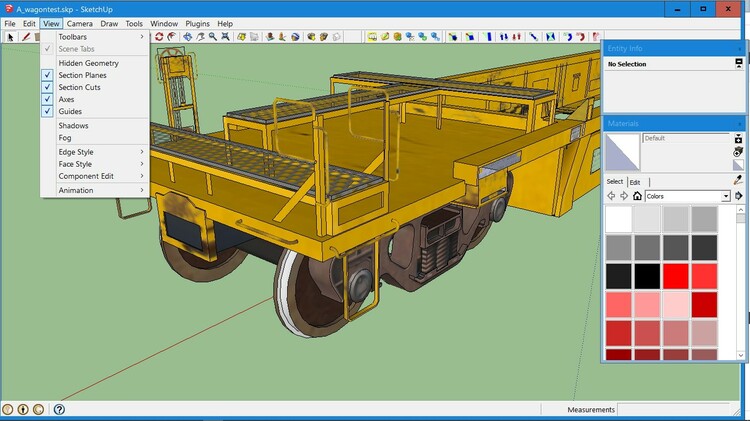

vor 4 Stunden schrieb Roter Brummer:
Hallo Hubert,
und alle

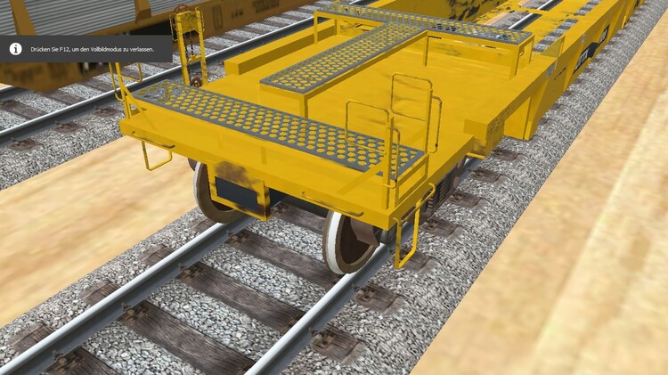

Seltsame Entdeckung und pures Glück auch, dass ich herausfinde....
Ich habe die Kupplung vom Drehgestell entfernt. Und hier das Ergebnis.
Seltsam ... und sollte es nicht wirklich beeinflussen, oder? @Neo ?

Hallo alle
Ich habe hier am anderen Drehgestell einen sehr kleinen flache hinzugefügt, der genau den gleichen Abstand hat wie das Ende der Kupplung im anderen Drehgestell.
Das Modell ist nun präzise zentralisiert.
In diesem Testmodell ist es ein A Wagentest2A
049F338D-277C-4E9A-AF8F-C887252E4625
Gelöst, aber unverständlich
Viele grusse
Hallo Hubert,
(y). Es kann sein daß die beiden, unterschiedlich-langen, Wagenhälften den Mittelpunkt Richtung längerer Wagenhälfte verschoben haben. Möglicherweise, deshalb kann der Kran den Container nicht exakt platzieren.
Gruß Karl
Gerade eben schrieb brk.schatz:
Hallo Hubert,
Ich habe nicht ganz verstanden, was du damit meinst. (auch nicht bei google)
Aber ich habe einen anderen Test gemacht. Ich habe den durchschnittlichen Abstand vom Mittelpunkt des Drehgestells zum Mittelpunkt in SKP korrigiert.
(Ich hoffe, ich kann es verständlich machen).
Aber es spielt keine Rolle. Das Modell ist wiederum nicht zentralisiert.
Aber die Lösung ist gefunden. Alles muss jetzt korrigiert werden.
Viele Grüße.
Aleluia
die Länge der linken Seite des Modells hat im unteren Bild nun die gleiche Länge der rechten Seite des Modells. Entsprechend zwischen den beiden Seiten befindet sich auf der X- Achse der Mittelpunkt des Wagens. Der Container würde jetzt exakt in der Mitte (Mittelpunkt) des Wagens abgesetzt. Im Bild darüber ist dieser Mittelpunkt und später dann der Container etwas nach rechts verschoben. ...
Dein Video zeigt alles perfekt(y).
Gruß Karl
vor 51 Minuten schrieb brk.schatz:
Perfekt !
Aber ich dachte, der Mittelpunkt würde durch die Art und Weise bestimmt, wie er exportiert wird. Aber ich gehe davon aus, dass dies möglicherweise nur für normale Modelle gilt, nicht für Fahrzeuge. Wieder was gelernt....
Edited; Ich bin der gleichen Theorie gefolgt, um das nächste Modell anzupassen ... leider. Es funktioniert nicht.
Wenn ich keine passende Lösung oder Erklärung finde, halte ich es für besser, das gesamte Modell zu löschen.
Viele grusse
Hallo Hubert,
Vergleiche mal die Einstellungen deines X-Exporter. Hier die Einstellungen bei mir (von oben nach unten): mittig /mittig / unten / 1:1( Vorbild ) / 1:87 (H0) / hinzufügen / nur gefärbte / optimiert / formatiert / X-Richtung / speichern .  Sollte das Problem weiterhin bestehen, müßten wir Brummi oder BahnLand um Rat bitten.
Gruß Karl
