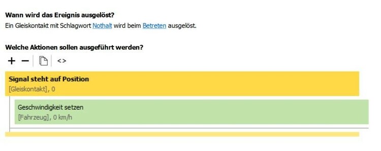

Man sollte als auf jeden Fall einen Nothalt haben,  Idee:
--> Nothalt-Kontakt standardmäßig in einem Signal zufügen  (sichtbar oder unsichtbar).
Gruß Eggu

Thema Nothalt: kann man ja auch ohne Extra-Kontakt mit wenig EV  direkt an den Signal-Kontakt knüpfen ( v-ist-Lok = 0, wenn Signal auf Halt schaltet).
Ev. mit Schlagwort filtern, um z.B. Vorsignale hiervon auszunehmen.
Gruß Eggu.

Ja, sieht natürlich viel eleganter aus. Wenn aber der Zug doch 'mal zu weit fährt, hängt dann ev. der Zug fest und nach und nach die ganze Anlage (wie ich oben beschrieben habe).  Deshalb der Nothalt für das , was der Name schon aussagt, als letzte Maßnahme, um den automatisierten Ablauf nicht zu blockieren.
Gruß Eggu

Gibt ja keinen Crash (manchmal schon), sondern Stau 9_9.
Aufwand hält sich in Grenzen, siehe Anhang.
Gruß Eggu
