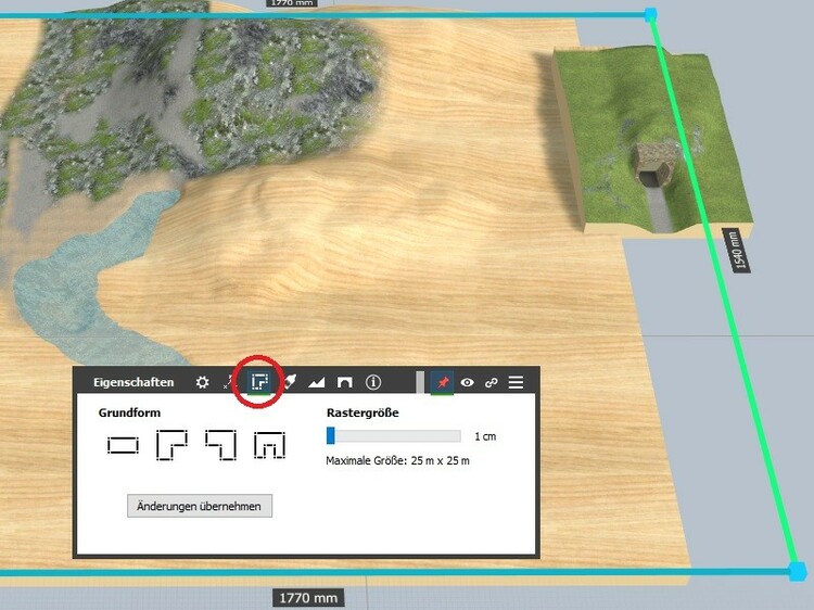

Kann mir bitte jemand Schritt für Schritt erklären, wie man zwei Bodenplatten (oder Teile von fertige Anlagen) mit verschiedene Höhen mit einander verschmelzt in V7 ?

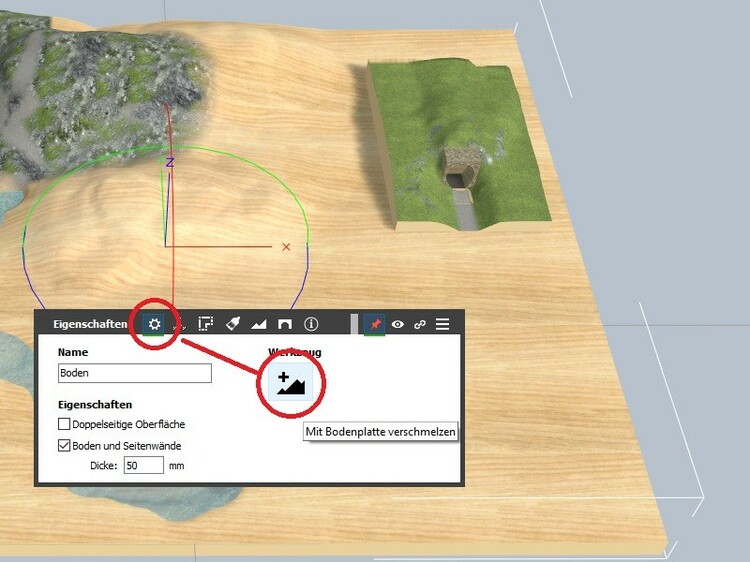

du musst zuerst eine der beiden Bodenplatten so groß machen, dass die andere komplett drauf passt:
Dann wechselst du ins Zahnrad Menü, klickst auf den Berg mit dem Plus darüber ...
... und dann auf die kleine Bodenplatte, welche du in die große übertragen möchtest.
Fertig!

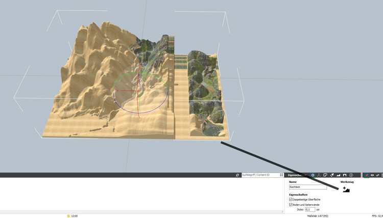

Beim Vergrößern nach Rechts wird auch die Höhe mit genommen Bild 02

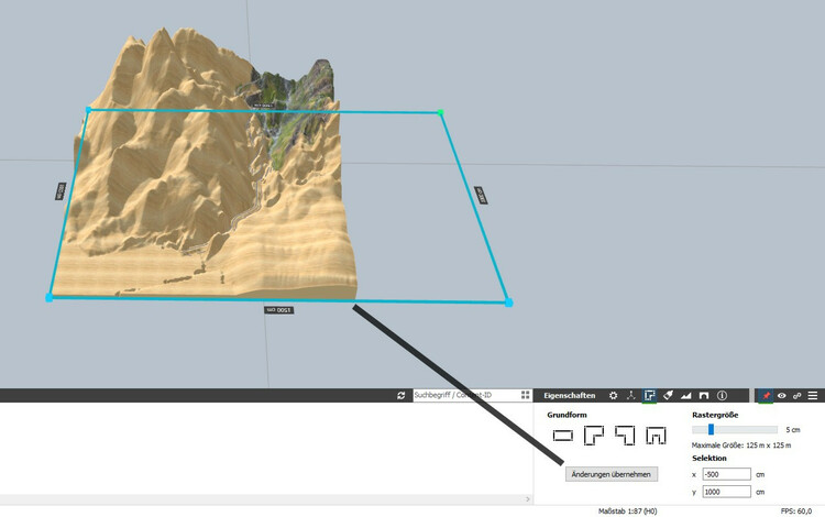

Die eingfugte Bodenplatte verschmelzen gibt nicht grade was ich vor habe Bild 03

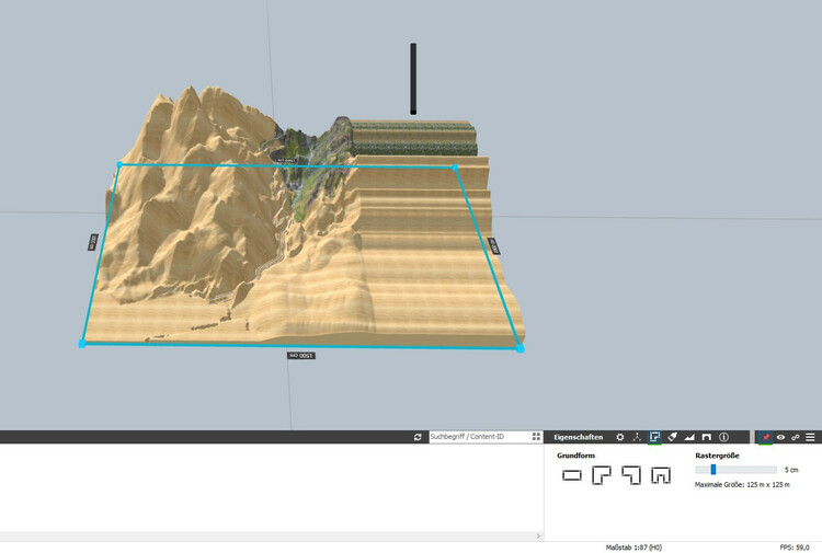

Wenn ich da jetzt auf die erste Bodenplatte die Höhe anpasse auf "0" kann ich die zweite Bodenplatte einfugen und auf "Verschmelzen drucken Bild 04

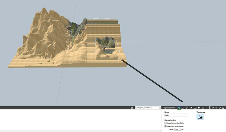

Wenn ich sie jetzt beide selektiere bleiben es immerhin 2 separate Bodenplatten und ich glaube nicht das damit das verschmelzen gemeint ist.
Ob ich mache etwas Falsch, oder es functioniert nicht wie es sein muss.
