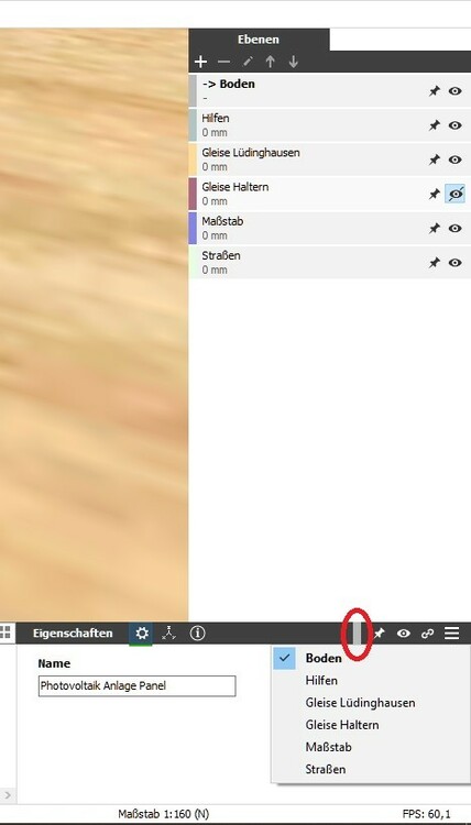

Ich habe lange gebastelt das der weg zum Schattenbahnhof mit dem Gefälle fertig wurde. Nun ist diese Strecke aber in der falschen ebene Kann mann die strecke einer anderen ebene zuordnen?
Unter eigenschaften oder bearbeiten war nichts zu finden. Danke
Strecke / Elemente markieren und dann bei der Ziel-Ebene Rechtsklick und "Selektion der Ebene" zuweisen.
Ich habe zu Beginn meiner MBS-Zeit auch lange danach gesucht, den "Schaltpunkt" kann man leicht übersehen. Im Foto ist er rot eingekreist. Einmal draufklicken und es öffnet sich ein Menü mit den vorhandenen Ebenen zur Auswahl.
Danke vielmals das hilft mir sehr.
Hat mir viel Arbeit erspart.
