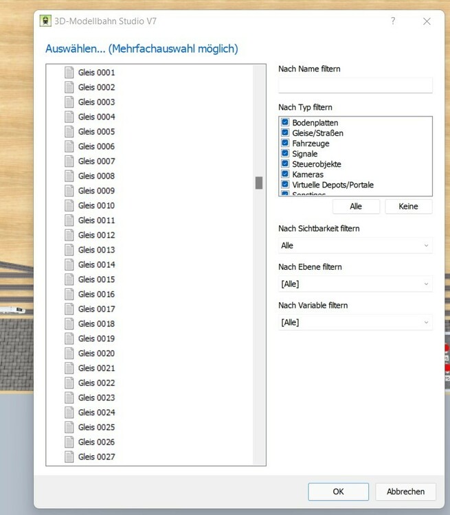

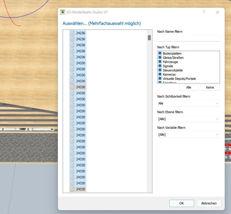

Hallo Neo,
ich weiß nicht, ob es programmiertechnisch einfach umzusetzen ist: Ich hätte gern, dass man die Mehrfachauswahl auch gleich in einem weiteren Arbeitsschritt umbenennen kann - siehe Screenshots...
Viele Grüße Frank aus St. Egidien

Hallo @Little,
da würde ich mich sofort anschließen, am besten noch mit automatischer Durchnummerierung, damit es keine Probleme mit doppelten Namen gibt.
In textverarbeitenden Programmen gibt es hierfür sogenannte 'regular expressions'. Das kannst Du mal googeln. Das sind Finde- und Ersetzregeln.
Aber die sind kryptischer als alte DOS-Kommandos und für den normalen Nutzer wären die eine Qual. Ich könnte hier ein Beispiel nennen, wo es recht schön gelöst ist.
Da wird ein Extrafenster aufgemacht, wo alle Gewählten noch einmal hineingelegt werden (sodaß Abbruch oder noch ein Versuch möglich ist), und dann setzt man im Ersatzbegriff z.B. [C] für einen Counter ein, dessen Start und Schrittweite einstellbar ist. Dann drückt man Start und kann sich ansehen, ob das Resultat okay ist.
So als Anregung...
