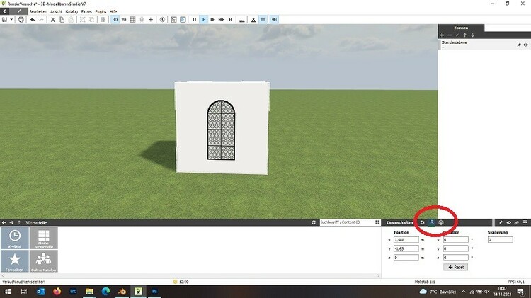

Ich versuche mich gerade in Blender 2.9 und komme auch schon sehr gut klar. Beim Animieren klappt auch das Bewegen von Objekten, jetzt hänge ich nur  beim Versuch Fenster zu Leuchten zu bringen.
Zur Veranschaulichung habe ich in Blender einen Würfel mit Fenster gebaut. In Bild 1 und Bild 2 sind die Einstellungen in Blender (Emission) zu sehen. Beim Wechsel im Zeitstrahl von 0 auf 1 wechselt auch das Leuchten des Fensters.
Wenn ich das Modell nun nach *.glb exportiere (Export Einstellungen Bild 3) und in MBS hinzufüge ist im MBS für das Modell keine Animation zu sehen.
Animationen wie Tür auf oder zu klappen ohne Problemen.

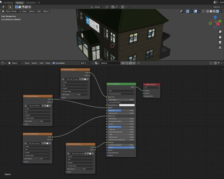

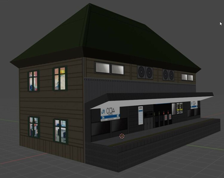

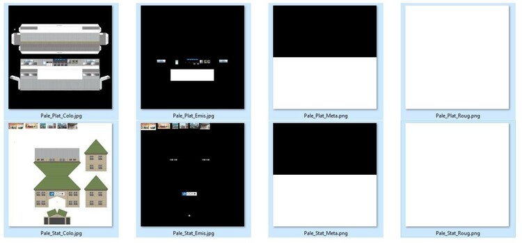

The 'Emissive' effect in Blender is not used directly by MBS; it comes from a parallel 'Emissive' file, combined with the other Texture files (Colour, Metallic, Roughness, Emissive...). Here's some screenshots to try to illustrate the way I do it. The first shows the four files for the Station, and another four for the Platform. The Emissice file is the darker one; only the parts I wish to 'light up' are on there, in the same place as on the Colour file. The second screenshot shows the relation between the files, defined in the Blender 'Shading' section, the four files are 'plugged in' to the Principled BSDF shader as 'Image textures'. The third picture shows the result, seen in Blender; it shows up much the same in MBS. The 'Emissive Strength' slider allows one to adjust the amount of 'glow'; I use 0.25, so as not to have it too strong. Trial will show the best for whatever the piece requires.
Hope this helps.
Der 'Emissive'-Effekt in Blender wird nicht direkt von MBS verwendet; es stammt aus einer parallelen 'Emissive'-Datei, kombiniert mit den anderen Texture-Dateien (Colour, Metallic, Roughness, Emissive...). Hier sind einige Screenshots, um zu veranschaulichen, wie ich es mache. Die erste zeigt die vier Dateien für die Station und weitere vier für die Plattform. Die Emissive-Datei ist die dunklere; nur die Teile, die ich "leuchten" möchte, sind dort an der gleichen Stelle wie in der Farbdatei. Der zweite Screenshot zeigt die Beziehung zwischen den Dateien, definiert im Blender 'Shading' Abschnitt, die vier Dateien werden als 'Image textures' in den Principled BSDF Shader 'plugged'. Das dritte Bild zeigt das Ergebnis in Blender; es zeigt sich ähnlich in MBS. Mit dem Schieberegler „Emissionsstärke“ kann man die Stärke des „Glühens“ einstellen; Ich verwende 0,25, um es nicht zu stark zu haben. Der Versuch zeigt das Beste für alles, was das Stück erfordert.
Hoffe das hilft.
