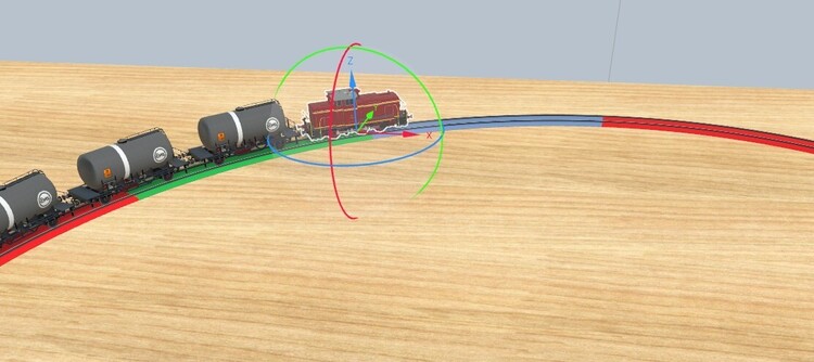

ich frage mich, ob es in Lua möglich ist, die Länge einer Fahrstraße [m] oder besser den genauen Abstand zwischen zwei Gleiskontakten exakt abzurufen.
Mit den bisher gefundenen Lua-Anweisungen bekomme ich nur die Länge der Summe aller Gleise auf denen sich die beiden GK befinden.
Dabei wird die Position des GK, wo auch immer er auf dem Gleis steht, aber nicht berücksichtigt. Genauer wird es nur , wenn die GK genau am Schnittpunkt der Gleise liegen. Gibt es eine bessere Möglichkeit, die genaue Länge zwischen den GK zu bestimmen?

aktuell gibt es keine Möglichkeit, den Abstand zwischen zwei beliebigen Gleiskontakten zu ermitteln. Wofür benötigst du diese Information? Die Länge einer Fahrstraße selbst wird intern bereits gespeichert und könnte per Lua abfragbar gemacht werden.

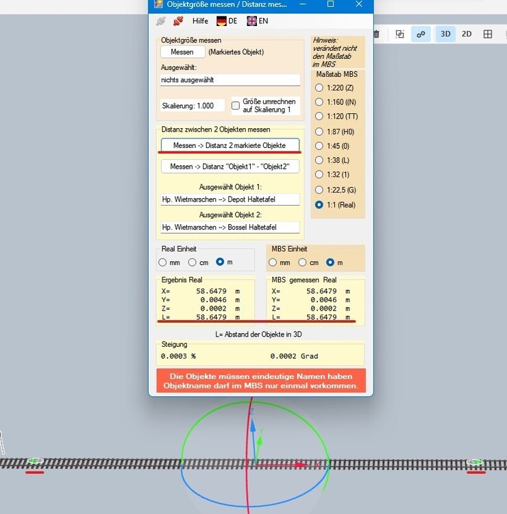

@EASY kann die Distanz zwischen zwei Objekten mit seinem Plugin jedenfalls messen. Wie er das genau macht, weiß ich nicht, aber wohl nicht mit Lua. Und er misst wohl "nur" auf dem direkten Weg und nicht entlang des Fahrweges. Aber vielleicht hilft Dir das Plugin ja auch schon mal weiter.

vor 8 Stunden schrieb Phrontistes:
Hallo @Phrontistes
danke für den Tip.  Das Plugin selber hilft natürlich nicht.

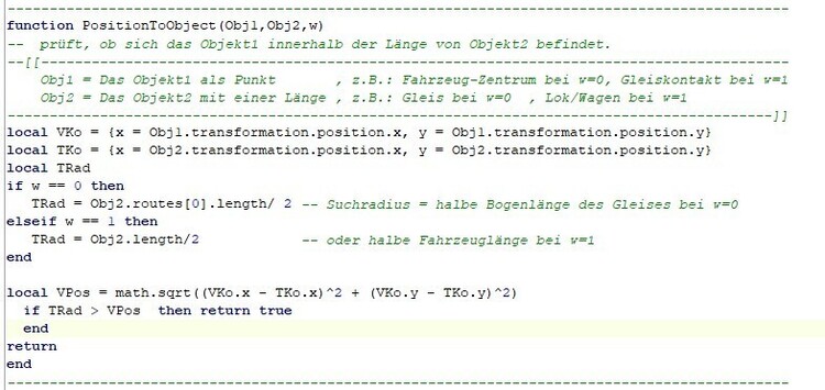

Aber dieser Satz hat mich an meine eigenen (schon vergessenen) Experimente erinnert.  :)
Ich habe eine solch ähnliche Funktion in einem anderen Zusammenhang in Lua schon mal selbst geschrieben.
Dabei ging es u.a. darum, wo genau sich das Zentrum (Koordinatenmittelpunkt) einer Lok in Bezug zum Gleis befindet, auf dem sie steht.
Werde diese Funktion entsprechend anpassen und mir die benötigte daraus selbst erzeugen. also ganz "Easy". :D
VG, Hawkeye

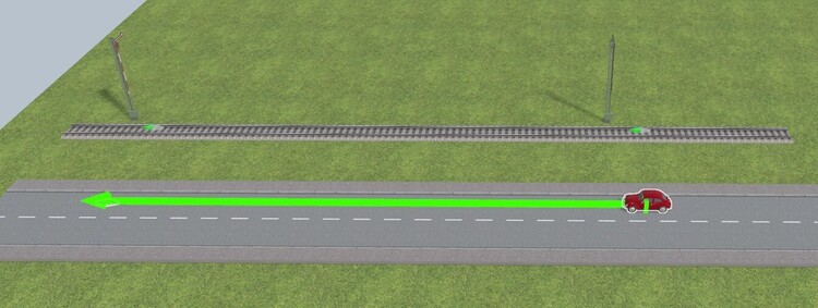

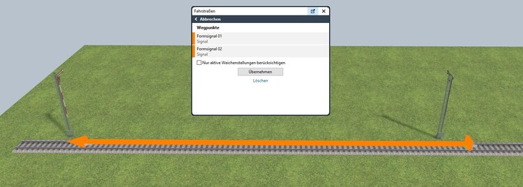

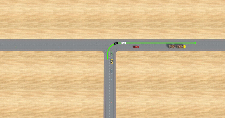

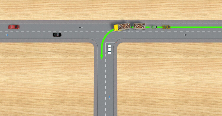

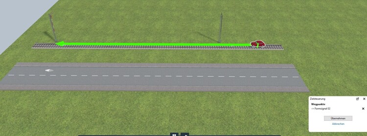

Eine Fahrstraße (orange) wird bildet zwischen zwei Gleiskontakten.
Ein Fahrweg wird gebildet zwischen einem Fahrzeug (Zentrum) und einem Gleiskontakt (Target) .
Genau diese (grüne) Strecke von Fahrzeug zum Target möchte ich ermitteln. Da habe ich mich wohl etwas unverständlich ausgedrückt.
vor 3 Stunden schrieb Neo:
das Problem mit so einer Funktion ist, dass sie potentiell eine unendliche Laufzeit hat, nämlich wenn es keine Verbindung zwischen beiden Kontakten gibt oder die Strecke dahin durch viele Abzweigungen zu komplex wird.
Die grüne Strecke als Distanz vom Fahrzeug zum Ziel existiert doch im Programm!

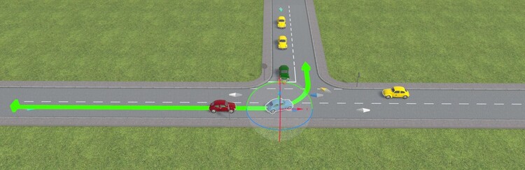

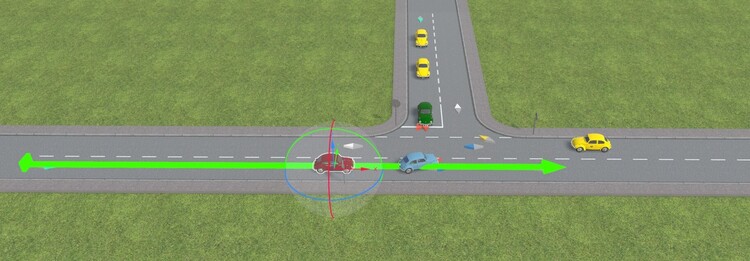

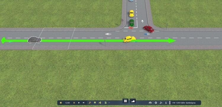

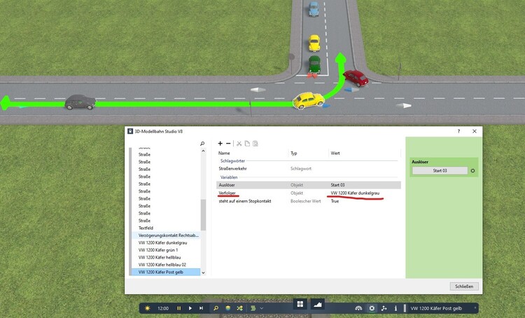

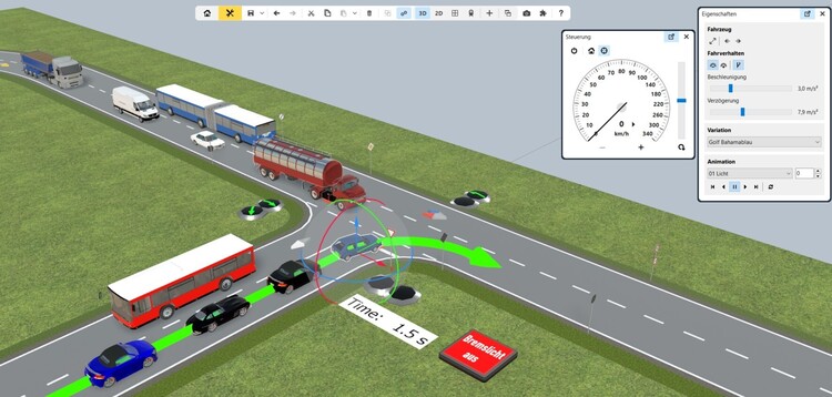

Genau, deshalb verfolge ich jetzt ja auch einen neuen Ansatz. Der "dunkelgraue" PKW fährt geradeaus.
Der gelbe PKW biegt ab und hält am Stoppkontakt.
Am auslösenden Startkontakt (Start 03) = Anfang des grünen Fahrweges wird dem gelben PKW der Verfolger (dunkelgraue PKW) zugwiesen, wenn dieser den Kontakt betritt. Der Kontakt merkt sich also das letzte Fahrzeug, das ihn betreten hat. Stoppt der vorausfahrende (gelbe) PKW, dann wird synchron auch der Verfolger (dunkelgraue) gestoppt.

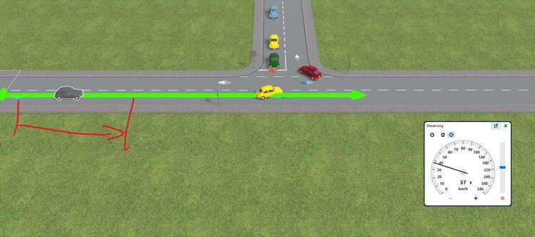

Vorteil: solange der Abstand zwischen den Fahrzeugen moderat ist, sieht es gut aus.
Nachteil: Hat der gelbe PKW schon gestoppt, wenn der Verfolger den Startkontakt betritt, dann bremst der Verfolger viel zu früh ab.
Dies Lücke lässt sich schließen, wenn man den Abstand zum gelben Fahrzeug ermitteln kann.
Lücke = Distanz zum Stoppkontakt - Länge des vorausfahrenden (hier: gelben) Fahrzeugs incl. Anhänger (= Fahrzeugverband) - Halteabstand von ca. 2-3m
Je nach Abstand kann man dann entweder eine geringer Bremsverzögerung einstellen, oder eine zeitliche Verzögerung, bis das Verfolgerfahrzeug hinter dem (gelben) Fahrzeug hält.
VG,
Hawkeye

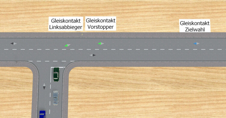

Hallo @Hawkeye,

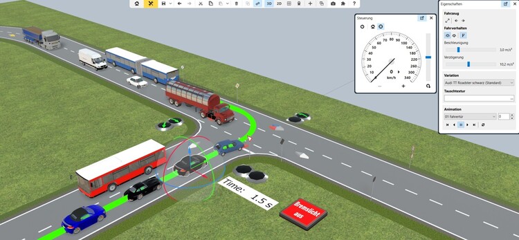

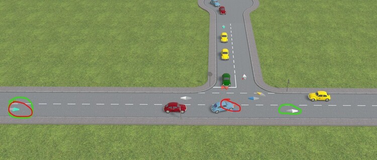

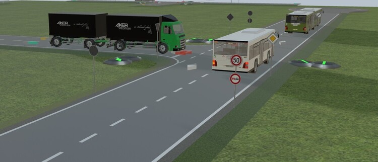

Sicher ist Dein Lösungsansatz der "RollsRoyce". Trotzdem bis zu Deiner Lösung noch eine Ergänzung:
Hinter dem LKW mit Hänger halten die Fahrzeuge mit normalem Abstand:
Hinter einem PKW rücken die Verfolger weiter auf:
Realisiert ist dies mit mehreren Stop-Elementen für Verfolger (hier mit kurzen Straßenelementen, wahrscheinlich besser mit Gleiskontakten):
Bei Betreten des Linksabbiegerkontaktes werden die Vorstopperelemente von links nach rechts durchgegangen. Auf dem ersten, auf dem NICHT ein Fahrzeug aus dem Linksabbieger-Fahrzeugverbund steht, wird eine Stop-Eigenschaft gesetzt.
Etwas durchs Knie ins Auge geschossen, aber aktuell so realisierbar. Mir sind so kurze Elemente mal begegnet, als ich eine alte Anlage aus V3 (Bergwandern in Budenheim) nach V8 hochgezogen habe. Das wurde da für langsame Beschleunigung / langsames Anhalten genutzt.

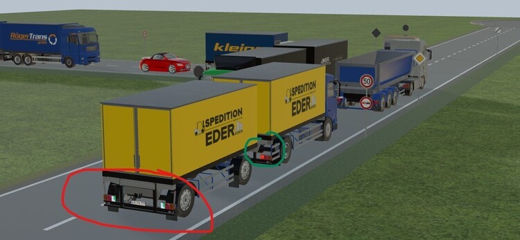

Apropos Bremsleuchten: Der Anhänger der "Spedition Eder" müsste mal in die Werkstadt zur Kontrolle der Kfz-Beleuchtung. Beim der nächsten TÜV Inspektion fällt er sonst durch. :D
