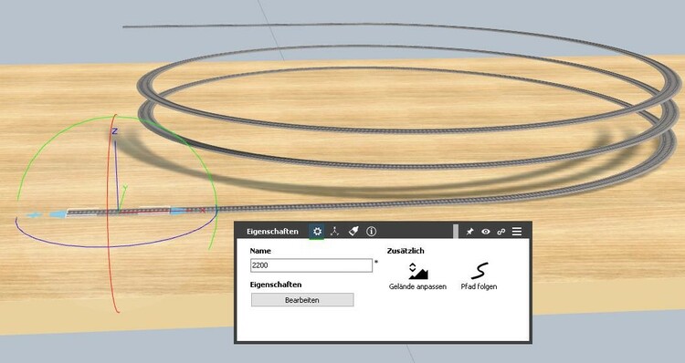

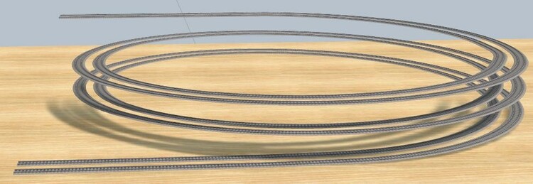

wenn Du eine 360 Grad schleife machst, mit geradem Eingangsgleis, alles markieren und am Ende auf die richtige Höhe hochziehst, dann kannst du von da aus mit dem + Zeichen weitere Gleise im richtigen Steigungswinkel anfügen. Anschließend mit Pfad verfolgen den gewünschten Abstand eingeben und jedes Gleis der Wendel anklicken, sodass sich die Innen- oder Außenwendel in genau gleicher Höhe und Steigung bildet.
Gruß Jürgen
Danke hat alles geklappt (y)
