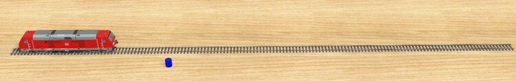

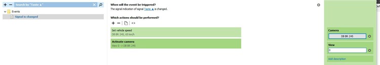

norbert_janssen Geschrieben 14. März 2022 Geschrieben 14. März 2022 (bearbeitet) Ich moechte mit EINEM Klick auf 'Blaue Taste' den Zug starten -kein Problem- und gleichzeitig in die Cockpit-Ansicht springen, da die Zuege im Untergrund gestartet werden !? Ist eine AND-Anweisung in LUA; keine Programmier-Ahnung ! _NORJAN Bearbeitet 15. März 2022 von norbert_janssen
Herman Geschrieben 14. März 2022 Geschrieben 14. März 2022 (bearbeitet) Hello @norbert_janssen, Is it this that you ment ? A jump to the inner camera of the train ? Ist es das, was Sie meinen? Ein Sprung zur inneren Kamera des Zuges? Kind regards, Herman mini layout.mbp Bearbeitet 14. März 2022 von Herman
norbert_janssen Geschrieben 15. März 2022 Autor Geschrieben 15. März 2022 Correct Herman, that's I want to see ! And again: soooo easy ! Thanks ! _NORJANsCopy - A7 Spur N Ringanlage - manueller Zugwechsel.mbp

BahnLand Geschrieben 15. März 2022 Geschrieben 15. März 2022 (bearbeitet) Hallo Norbert, es gibt ein Spezial-Objekt "_CCP", mit dem Du bestimmen kannst, an welcher Stelle die Cockpit-Kamera innerhalb des Triebfahrzeugs positioniert werden soll (siehe im Wiki unter "Funktionsmodelle - Fahrzeuge - Spezialobjekte"). Wenn Du die "_CCP"-Kamera direkt hinter einem der Dampflok-Frontfenster positionierst (in Deutschland schaut meines Wissens der Lokführer durch das Fenster rechts und der Heizer durch das Fenster links), hat die Kamera nach vorne "Freie Scht" (zumindest soweit es der Kessel der Dampflok zulässt). Viele Grüße BahnLand Bearbeitet 15. März 2022 von BahnLand
BahnLand Geschrieben 15. März 2022 Geschrieben 15. März 2022 (bearbeitet) Hallo Norbert, ich habe gerade gesehen, dass Du die Kamera in einer nicht von Dir gebauten Lok positionieren möchtest. Das _CCP-Objekt können nur Modellbauer in ihren eigenen Triebfahrzeug-Modellen verwenden. Der "Ansatz", den Du gewählt hast, um eine separate Kamera in einem fremden Lok-Modell zu platzieren, ist schon mal richtig. Doch warum nimmst Du hierfür eine "Dummy-Lok", die Du von den Gleisebn hebst und mit der eigentlichen Lok verknüpfst, um dann über die Cockpitt-Kamera er Dummy-Lok aus der eigentlichen Lok heraus nach vorne zu schauen? Ich würde hierfür stattdessen die "Kamera" aus dem Online-Katalog verwenden, und diese - ebenfalls mit der Original-Lok verknüpft - hinter deren Frontfenster platzieren. Dann kannst Du nämlich mit der Kamera durch dieses Fenster hindurch am Kessel der Lok vorbei nach vorne schauen. Viele Grüße BahnLand Bearbeitet 15. März 2022 von BahnLand

BahnLand Geschrieben 15. März 2022 Geschrieben 15. März 2022 Hallo Norbert, da, deine Dummy-Lok sowieso nicht auf dem Gleis sitzt, sondern mit der "richtigen" Lok verknüpft ist, kannst Du natürlich auch diese Dummy-Lok an jede beliebige Stelle innerhalb des Dampflok-Führerhauses verschieben, wie ich es mit der Kamera beschrieben habe, und damit die Sicht am Kessel vorbei führen. Viele Grüße BahnLand
