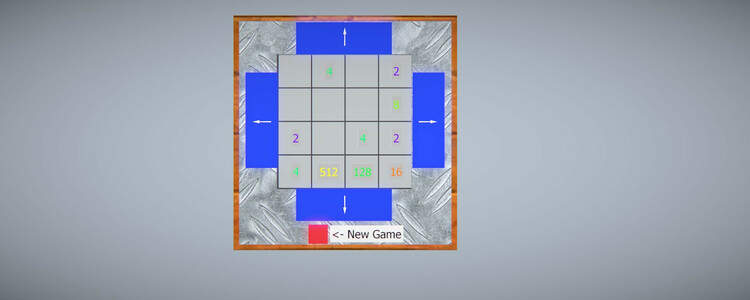

um mich etwas weiter mit LUA auseinanderzusetzen (ohne die üblichen MBS-Szenarien) habe ich mal das Spiel "2048" in MBS realisiert:
Wer das Spiel nicht kennt: Mit den vier Richtungstasten kann man alle dargestellten Zahlen in die entsprechende Richtung bewegen. Besitzen durch das Verschieben zwei direkt benachbarte Felder den selben Wert, so werden diese zusammengeschoben und der Wert des Feldes wird verdoppelt. Ziel des Spieles ist es durch geschicktes Verschieben in einem Feld den Wert 2048 zu erreichen. Damit gilt das Spiel als gewonnen. In dieser Version (wie auch in vielen anderen) kann man dennoch weiterspielen. Ist kein Zug mehr möglich, ist nur noch die Auswahl "New Game" zum Neustart möglich, die natürlich auch sonst immer gewählt werden kann. Die Schaltflächen sind MBS-Taster und Benötigen zum Reagieren einen Doppelclick.

Wer Lust hat, das Spiel mal auszuprobieren:
MBS_2048.mbp
Viel Spaß wünscht

Super, habe ich schon länger nicht mehr gespielt.
Ohne den Code in allen Details jetzt nachvollziehen zu wollen, so fällt doch gleich auf,
dass bei den Events  oben, unten und rechts ca. in der Mitte eine for- bzw. while-Schleife der Form vorkommt:
  for i, r in ipairs(t) do
    local liste = {}
    liste[1] = r[4]
    liste[2] = r[3]
    liste[3] = r[2]
    liste[4] = r[1]
nur beim Event "links" fehlt diese Schleife, kann man das kurz begründen ?
Gruß Eggu
Hallo Eggu,
In den Events oben, unten und rechts wird eine temporäre Liste aus t aufgebaut, in welcher die 4 Felder in der richtigen Reihenfolge enthalten sind. Beim Event links sind die Tasten in t schon in der richtigen Reihenfolge.
Gruß zurück
Wolfgang
