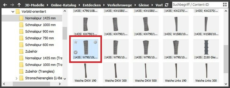

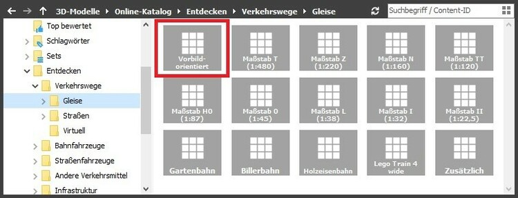

Hallo Markus,
wenn du bei den Gleisen die Kategorie "Vorbild-orientiert" wählst,
dann hast du für die Normalspur 1435 Weichen mit kurzen Schenkeln zur Verfügung.
W790 mit kleinem Radius und W1580 mit großem Radius.
Links- und Rechtsweichen, Drei-Wege-Weichen, EKWs und DKWs - alle in derselben Norm und zueinander passend.
Mit diesen Weichen kannst du vorbildgerechte (und noch engere) Gleisfelder bauen.

Hallo Markus,
in diesem Beitrag sind die "Vorbild-orientiert"en Gleissysteme ausführlich beschrieben. Im Maßstab 1:87 (H0) beträgt der seitliche Ausschlag der "Standard"-Weichen 12 mm, was gleichzeitig die Rastergröße für den Parallelgleisabstand ist. Dieser beträgt genau das 4-fache (48 mm) und ist damit deutlich geringer als der Parallelgleisabstand von z.B. den Märklin- oder Fleischmann-Gleisen. Durch kürzere Gleisverbindungen kann auch ein Gleisabstand von 36 mm hergestellt werden, wobei dann aber kein Rangierer mehr zwischen die Wagen auf den parallelen Gleisen passt (;)).
Bei den Vorbild-orientierten Gleisen hast Du auch mehr Variationen zur Auswahl. Einfach mal ausprobieren!
