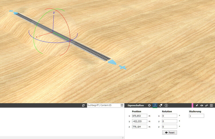

In der Anlage habe ich jetzt eine neue Bodenplatte erstellt, das Höhenfeld importiert und ein Gleis an der höchsten Stelle positioniert wo die Höhenanpassung noch funktioniert.

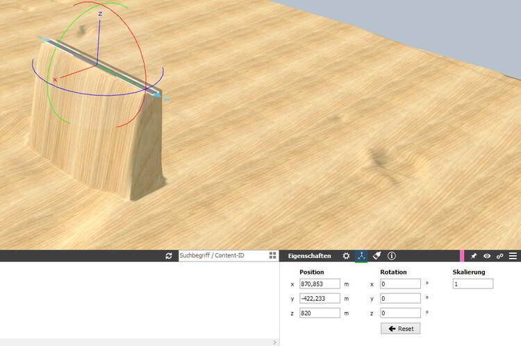

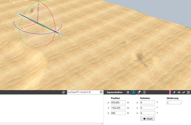

... ich kann den Fehler nicht nachvollziehen:/ (Anlage Stapeln_auf_Bodenplatte2.mbp)...
vor 5 Stunden schrieb Sintbert:
Dein höchster Punkt z=779,184

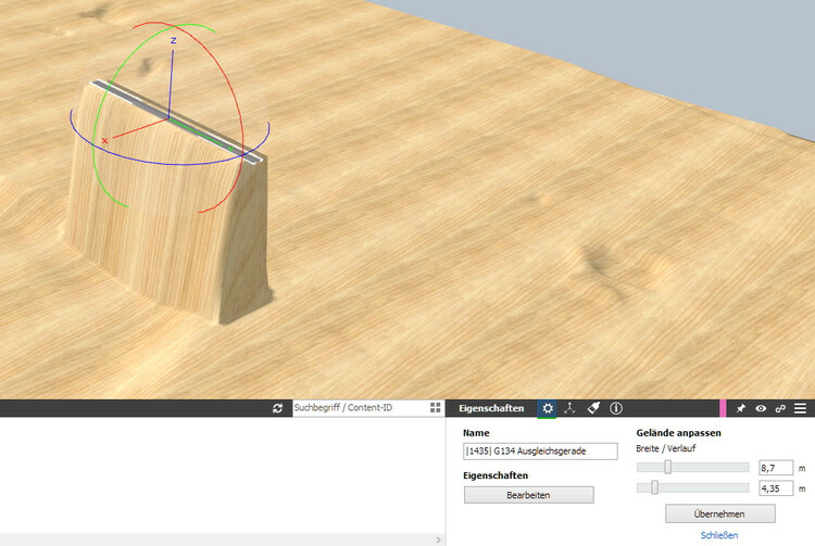

... "Gelände Anpassen"...
..."Übernehmen" -> o.K.
Anlage neu geladen (damit mit der vorherigen Aktion keine "Verfälschung" vorliegt)...
...höchster Punkt neu gesetzt 820...
... "Gelände anpassen"...
... "Übernehmen" -> o.K.

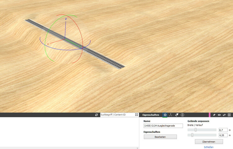

Hallo Easy

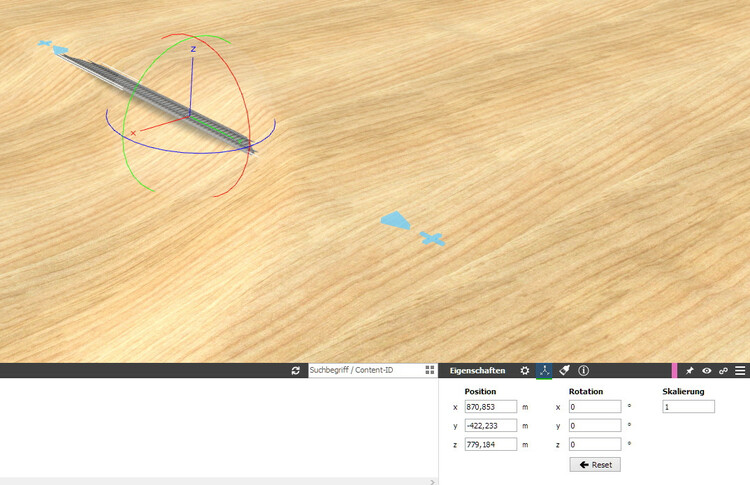

Das Problem liegt genau anders herum!
Das Gelände kann ich problemlos anpassen. Was nicht funktioniert ist das automatische anpassen der Höhe des Objektes an das Gelände.
Wenn ich das Gleis packe und verschiebe, dann fährt es schön auf der Höhe des Geländes mit, bis diese 779m überschreitet, dann fällt es direkt auf Höhe 0.
Dabei geht es nicht um die Funktion "Gelände anpassen" sondern diese beiden:
Die funktionieren beide nicht mehr, sobald die Höhe über die 779m geht.

Geschrieben (bearbeitet)
Vielleicht hilft das hier noch etwas weiter:
Sobald beim ziehen des Objektes, egal ob Gleis oder sonst was, die 779m überschritten werden springt es auf Höhe 0. Dies aber nur in dieser Anlage, wenn ich das gleiche in einer neuen Anlage probiere, dann funktioniert das problemlos.
