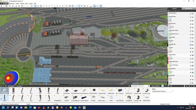

Thunderinparadise Geschrieben 18. Mai 2022 Geschrieben 18. Mai 2022 Hallo, nun muss ich mal die Spezialisten unter Euch fragen, das ist für mich zu schwierig, nachdem ich 1200 mal ausprobiert habe. Aber hier gibt es ja Leute die sowas in ein paar Minuten lösen können. Auf Gleis 8 und 9 sollen Loks aus der Werkstatt selbständig über die Gleise 12, 13 und 14 auf die Drehscheibe fahren, einen leeren Schuppen finden, reinfahren und fertig. Ist das zu realisieren? Vielen Dank schonmal für die Antworten Gruß Klaus Wie auf dem Bild zu erkennen ein Bw,
Andy Geschrieben 18. Mai 2022 Geschrieben 18. Mai 2022 (bearbeitet) vor 58 Minuten schrieb Thunderinparadise: Ist das zu realisieren? Ja Wenn 12 mit der 13 zusammenkommt und 8 mit den allen, was man nicht sieht. Es sei denn über die Kreuzweiche. Gruß Andy Bearbeitet 18. Mai 2022 von Andy
Andy Geschrieben 18. Mai 2022 Geschrieben 18. Mai 2022 Hallo Klaus, so viel Spaß wie das Gleise verlegen auch machen mag, aber am Ende will alles gesteuert werden. Und da hast Du nun den Salat. Für Deinen Erfahrungsschatz erscheint mir das Gleislayout total überdimensioniert - so, wie es fast jedem hier am Anfang geht. Natürlich kannst Du es in der großen Anlage versuchen, aber es macht wohl eher Sinn, wenn Du in einem weiteren Entwurf alles auf das Notwendigste reduzierst. Vielleicht solltest Du mal versuchen, nur von Gleis 9 über Gleis 12 in einen Lokschuppen zu gelangen. Dass das jemand anderes für Dich macht, damit würde ich nicht rechnen. Im Gesamtsystem könnten Zufahrgleise besetzt sein, wie auch Plätze in den Lokschuppen. Komplett dauert das etwas mehr als ein paar Minuten. Und es dürfte klar sein, dass man da nicht erwarten kann, dass eine 'KI' dafür das eigene Hirnschmalz übertrifft... Eine Fremdsteuerung ist aber in ihrer Komplexität vermutlich nicht adaptierbar, also dann das Innenleben dieser studiert werden müßte - mit Anfängererfahrung ein ziemlich hoffnungsloses Unterfangen. Also - Informationen zusammentragen. Welche Elemente stehen zur Verfügung, welche Möglichkeiten bietet die EV für diese Elemente. Es gibt 'Sensorik' (Fahrzeug betritt Gleis), es gibt Aktionen (Geschwindigkeit setzen), es gibt Fahrstraßen (in dem Fall wohl weniger sinnvoll, wegen Drehscheibe und der Fülle der Fahrmöglichkeiten), Gleiskontakte (als platzierbare Sensoren/Aktionsauslöser). Tja - und was die Belegung und Auswahl eines Lokschuppens angeht: Versuch mal einen Plan zu machen, wie das gehen könnte. Gruß Andy

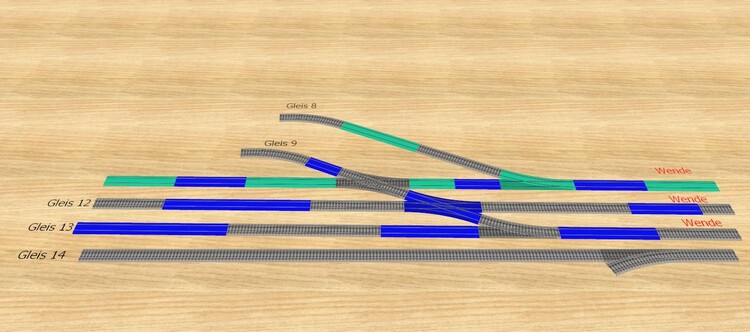

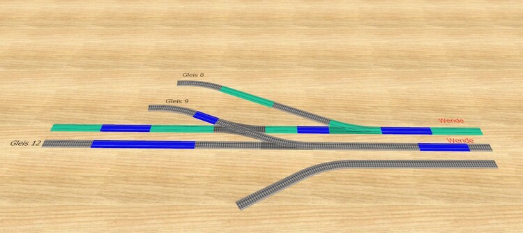

streit_ross Geschrieben 18. Mai 2022 Geschrieben 18. Mai 2022 Hallo @Thunderinparadise, siehe Dir mal das folgende Bild an: Du kommst auf direktem Wege von Gleis 8 nur über den grünen Gleisstrang zur Drehbühne. Und zwar über das Gleis ohne Nummer. Von Gleis 9 hast Du über die blauen Gleise schon 3 Möglichkeiten, um zur Drehscheibe zu kommen. Brauchst Du wirklich alle 3 Möglichkeiten ? Ich denke , eine reicht aus. Und bei Gleis 14 würde ich die Weiche und die Gleise links davon entfernen und für die weggefallenen Weiche ein gebogenes Gleis nach unten nehmen. IN diesem Sinne sind schon mal Einsparungen an Material und Schaltungsvereinfachungen möglich. Die von mir vorgeschlagene Änderung würde dann so aussehen: Eine Drehscheibe ist zwar nach allgemeiner Auffassung ein Highlight auf jeder Anlage. Aber es braucht schon ziemlicher Erfahrung bei der Erstellung der Ereignisverwaltung (EV). Du solltest Dich also fragen, ob die direkte Ein- und Ausfahrt in einen "normalen" Lokschuppen für's erste eine ausreichende Lösung ist. Gruß streit_ross Gruß streit_ross

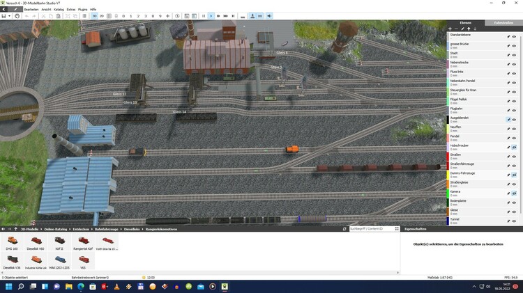

Thunderinparadise Geschrieben 18. Mai 2022 Autor Geschrieben 18. Mai 2022 Hallo streit_ross, beim Gleis 8 kommst du auch über Gleis 11 und 12 zur Drehscheibe siehe 2tes Bild, ich muss Euch natürlich Recht geben, das es für den Anfang sehr groß jaaaa auch zu groß ist, aber es juckt in den Fingern eine große Anlage zu planen. Gerade bei diesen Möglichkeiten. Geb ich Euch zu 100% Recht. Ich werde versuchen es zu reduzieren, da ich ja noch nicht einmal weiss, wie ich überhaupt damit anfangen soll. Alleine schon das sie alleine losfährt und die Weichen alle schaltet und dann noch die Scheibe zum drehen bringen, ist schon ziemlich schwer. Wie gesagt ich weiß nicht mal mehr wie ich anfangen soll. Vlt. doch eine kleinere Anlage? Hoffentlich geht dann der Reiz nicht flöten. 1000 Dank für deine Info. LG Klaus

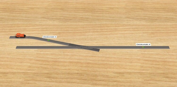

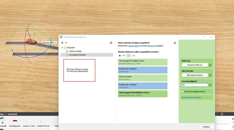

streit_ross Geschrieben 18. Mai 2022 Geschrieben 18. Mai 2022 Hallo Klaus, hier die Darstellung des Sachverhaltes. Es gibt einen Gleiskontakt A. Wird der von der Lok berührt (betreten), schaltet die Weiche in Position 2. Wird der Gleiskontakt B betreten, stopt die Lok. Nach Ablauf von 2 Sekunden schaltet die Weiche in Stellung 1. Nach weiteren 2 Sekunden fährt die Lok mit minus 20 km/ h los. Die EV sieht wie folgt aus: Zum Vergrößern auf das Bild klicken. Du siehst, dass mehrere Aktionen nacheinander fließend in nur einem Ereignis ablaufen. Und Du lernst auch die Benutzung von Gleiskontakten Gruß streit_ross
Andy Geschrieben 18. Mai 2022 Geschrieben 18. Mai 2022 Hallo hallo, gut, wenn das klappt, dann unter 'Fahrzeug' doch besser auf Auslöser umstellen, damit die Industrielok nicht losfährt, wenn sie irgendwo anders steht und eine andere Lok auf den Kontakt kommt. Gruß Andy
streit_ross Geschrieben 18. Mai 2022 Geschrieben 18. Mai 2022 Hallo Klaus, Andy hat schon Recht. Aber ich wollte zunächst mal die Funktion "Auslöser" außen vor lassen. Und ich weiß nicht, ob Du die Formulierung "auf Auslöser umstellen" schon verstehst. Gruß streit_ross

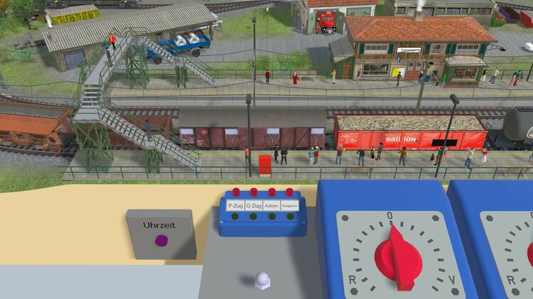

Goetz Geschrieben 19. Mai 2022 Geschrieben 19. Mai 2022 Hallo Klaus, du hattest nach einer kleinen Beispielanlage gefragt, in der man gut sehen kann wie man per EV solche Abläufe steuert? Da kann ich dir die Historische Anlage 01 von Roter Brummer sehr empfehlen! Auf dem kleinen Schaltpult vorne siehst du einen Knopf "Rangieren". Damit startest du eine Rangierfahrt im Güterbereich, die abwechselnd mal ins eine und mal ins andere Gleis fährt. Und mit dem Knopf "Automatik" direkt daneben kannst du umschalten, ob die beiden Züge auf dem Oval selbständig im ständigen Wechsel oder auf Knopfdruck eine Runde fahren sollen. Die EV dazu ist sehr übersichtlich und gut strukturiert. Perfektes Lernmaterial für Einsteiger. Viele Grüße Götz

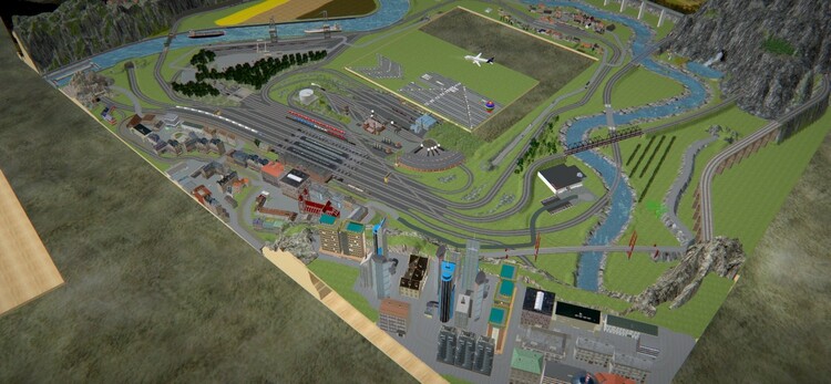

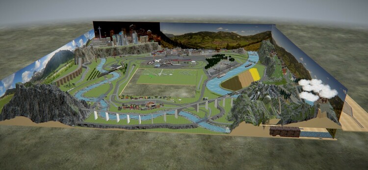

Thunderinparadise Geschrieben 19. Mai 2022 Autor Geschrieben 19. Mai 2022 Hier mal eine Übersicht von der Anlage, gibt noch vieeeeel zu tun, aber es macht Spaß und das ist das was zählt. Gruß Klaus
Thunderinparadise Geschrieben 19. Mai 2022 Autor Geschrieben 19. Mai 2022 (bearbeitet) Mehrgleisiger Hbf 4 gleisig, 2 Nebenstrecken, größeres Bw, Hintergrund Wolkenkratzer, großer Fluss mit fahrenden Booten, ENDLICH auch ein kleiner Pendelverkehr im Bw, Schattenbahnhof aber noch nicht ganz fertig, Hubschrauber Boeing & Heißluftballon kreisen. Für jede Kritik und Anregung bin ich dankbar. Bearbeitet 19. Mai 2022 von Thunderinparadise keinen
Andy Geschrieben 19. Mai 2022 Geschrieben 19. Mai 2022 vor einer Stunde schrieb Thunderinparadise: aber es macht Spaß und das ist das was zählt Hallo Klaus, genauso ist es. Für die kurze Zeit, die Du hier bist, sieht das doch schon sehr schön aus. Für die Steuerung wird Dir schon die richtige Idee kommen. Gruß Andy
