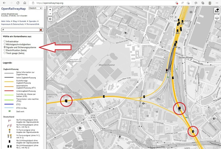

Goetz Geschrieben 5. Juni 2022 Geschrieben 5. Juni 2022 vor 8 Minuten schrieb Markus40: bin leider nicht weiter gekommen da ich die Einfahr-Signale für Kiel nicht finden kann. Auf der Seite https://openrailwaymap.org/ die Hawkeye dir genannt hatte, findest du die Aufstellungsorte für die Signale. Dazu musst du links die Anzeige der Signale aktivieren! Ich habe diejenigen Signale rot eingekreist, die meines Erachtens Einfahrsignale sein müssten. Aber das ist nur meine Vermutung!
Markus43 Geschrieben 5. Juni 2022 Autor Geschrieben 5. Juni 2022 Hallo Goetz, ich danke dir. Manchmal sieht man die Nadel im Heuhaufen vor lauter Heu nicht. :-) Ja es kann gut sein, das dies die Einfahrsignale sind zumindest für die Hauptstrecken. Frage mich warum die soweit entfernt stehen. Egal
Goetz Geschrieben 5. Juni 2022 Geschrieben 5. Juni 2022 vor 3 Minuten schrieb Markus40: Frage mich warum die soweit entfernt stehen. Weil man hinter dem Signal einen langen "Durchrutschweg" benötigt. Wenn ein Lokführer versehentlich das Halt zeigende Signal überfährt und man den Zug zwangsbremsen muss, dann rutscht der noch seeehr weit. Und du willst nicht, dass der dann mit Karacho in den Bahnhof rutscht. Es gibt keinen Grund, einen Zug erst knapp vor dem Bahnhof anzuhalten, wenn der Weg noch nicht frei ist. Damit gewinnt man nichts, verliert aber viel Sicherheit.
