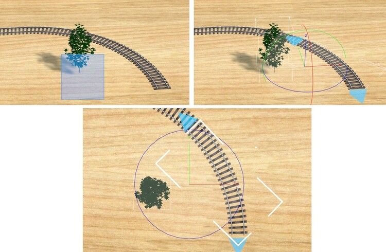

Goetz Geschrieben 16. August 2022 Geschrieben 16. August 2022 vor 2 Stunden schrieb klausdieter.orzol: Was kann da passiert sein? Du hast beim Verschieben eines anderen Elements (von dir unbemerkt) mehr ausgewählt als nur dieses eine Objekt. und dann alles gemeinsam verschoben. Oder alles gemeinsam kopiert ... Es ist leider unmöglich, dir genau zu sagen wann du welchen (unbeabsichtigten) Fehlgriff getan hast, weil wir dir nicht zusehen können. Aber es gibt keinen Grund, warum sich irgendwelche Objekte auf der Anlage verschieben sollten, es sei denn du wählst sie aus und verschiebst sie dann. Gebogene Gleise werden besonders häufig ungewollt mit ausgewählt, wenn man Dinge mit dem Lasso (= Auswahlrahmen) markiert, die innerhalb des Kreisbogens liegen: Der Grund ist der Bereich, den ein gebogenes Gleis beansprucht. Ich habe den im unteren Bild mit einem Malprogramm hervorgehoben, um die Situation zu verdeutlichen. Versehentlich ausgewählte Objekte kannst du mit gedrückter Strg-Taste und einem Linksklick wieder deaktivieren (und auf dieselbe Weise kannst du bei Bedarf andere Objekte mit in die Gruppe aufnehmen.) Ich hoffe, dass dir diese Hinweise helfen? Götz
