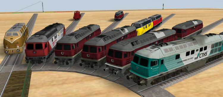

Chris06 Geschrieben 4. September 2022 Geschrieben 4. September 2022 Hallo Stellle Mich ersteinmal kurtz vor.Heiße Christian bin 59 Wohne in Niedersachsen.Danke an alle Modellbauer für die tollen Modelle.War auf der suche nach einem um eine HO Anlage zu Planen.Kam aber alles anders.Aber OK ein Wunsch wurde mir schon von Maxwei erfüllt,und zwar die Variationen der V200.Nun Hätte ich einen zweiten.Ob ein Modellbauer interessse hat der BR 132 Variationen hinzuzufügen.Habe mal ein paar Bilder hochgeladen.Ist kein muß,nur mal als inspiration.wie viele Varianten es gibt. Viele Grüße Christian

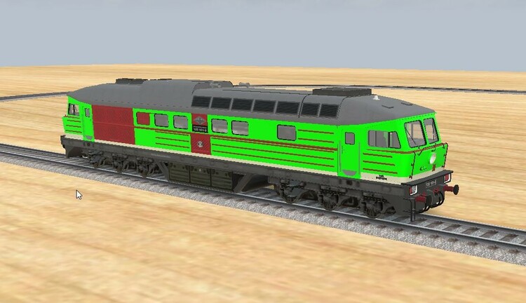

Chris06 Geschrieben 13. September 2022 Autor Geschrieben 13. September 2022 Habe mich ein bisschen mit der BR 130 beschäftigt und wollte einmal mein Ergebnis zeigen. Würde mich über Antworten freuen. Vieleicht gefällts ja jemanden. Gruß Christian
Chris06 Geschrieben 13. September 2022 Autor Geschrieben 13. September 2022 Hallo Goetz,HWB Danke für das gefällt. Versuche noch ein bisschen zu verfeinern.Wie man auf dem Bild sieht fehlen im hinteren Bereich die ich sag mal die Lüftungschlitze.Muss sie kompromis halber ein wenig abändern.HWB weiß ja das die Textur Zuordnung ein wenig schwierig ist.Weich dann etwas vom Original ab aber für mich ok.Eine Frage an HWB bezüglich Vorderräder die rückwärts drehen.Läßt sich das ändern.Du hattest die Zipdatei doch einmal am 5 September geändert.Räder drehen immer noch verkehrt herum. Gruß Christian

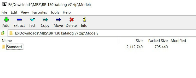

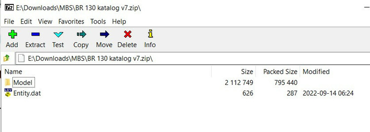

HWB Berlin Geschrieben 14. September 2022 Geschrieben 14. September 2022 (bearbeitet) Hallo @Chris06, hier die in zip umbenannte mbe Datei aus dem Katalog V7 exportiert BR 130 katalog v7.zip Gruß Hermann Bearbeitet 14. September 2022 von HWB
Dad3353 Geschrieben 14. September 2022 Geschrieben 14. September 2022 Ah, I finally understood how to modify the Material files in an 'mbe' file. Thanks for that. Ah, ich habe endlich verstanden, wie man die Materialdateien in einer 'mbe'-Datei ändert. Dank dafür. Douglas
Chris06 Geschrieben 14. September 2022 Autor Geschrieben 14. September 2022 Hallo HWB, Anscheint habe Ich etwas falsch verstanden.Habe Zipdatei heruntergeladen mit 7zip geöffnet wie auf deine Bilder.Nun nbm Datei kopiert und in eine meiner bearbeiteten Modelle bei denen sich die Vorderräder rückwärts drehen eingefügt.Dann umbenannt in mbe.Jetzt versucht zu importieren und erhalte bekannte Fehlermeldung.Vieleicht übersehe ich etwas oder Ich interpretiere etwas falsch. Gruß Christian

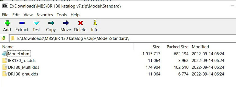

HWB Berlin Geschrieben 14. September 2022 Geschrieben 14. September 2022 Hallo @Chris06, andersherum, die Grafiken austauschen Gruß Hermann
Chris06 Geschrieben 14. September 2022 Autor Geschrieben 14. September 2022 Hallo HWB, Habe die von mir bearbeiteten Dateien IBR 130_rot.dds und DR_130_Multi.dds in den BR 130 Katalog V7.zip kopiert.Versucht zu importieren .Fehlermeldung. Gruß Christian
Dad3353 Geschrieben 14. September 2022 Geschrieben 14. September 2022 This worked, for me, very easily. I took the graphics files (only the 'Red', but the idea is the same...), converted it to 'png' and turned it Green. I have nothing that works with 'dds', so I sent my 'png' to the web for conversion to 'dds' on line. I deleted the 'red' dds from the 'zip' file, and added my own 'green' version in its place. I changed the file extention to 'mbe' and imported the loco. It works just as it should... Das hat bei mir ganz einfach funktioniert. Ich nahm die Grafikdateien (nur das 'Rot', aber die Idee ist die gleiche ...), konvertierte sie in 'png' und machte sie grün. Ich habe nichts, was mit 'dds' funktioniert, also habe ich mein 'png' ins Internet geschickt, um es online in 'dds' umzuwandeln. Ich habe die 'roten' dds aus der 'zip'-Datei gelöscht und an ihrer Stelle meine eigene 'grüne' Version hinzugefügt. Ich habe die Dateiendung auf 'mbe' geändert und die Lok importiert. Es funktioniert so wie es soll... Douglas

HWB Berlin Geschrieben 14. September 2022 Geschrieben 14. September 2022 Hallo @Chris06 die neue Grafik muss mit dem gleichen Namen an die gleiche Stelle in die zip Datei, also die alte ersetzen Gruß Hermann

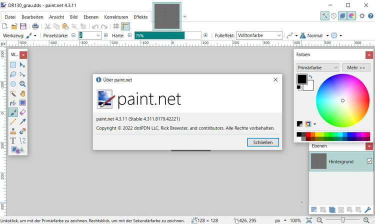

HWB Berlin Geschrieben 14. September 2022 Geschrieben 14. September 2022 Hallo @Dad3353, ich verwende Gruß Hermann
Dad3353 Geschrieben 14. September 2022 Geschrieben 14. September 2022 @HWB ... Cheers; I've downloaded it and will try it out shortly. Thanks for the tip. Prost; Ich habe es heruntergeladen und werde es in Kürze ausprobieren. Danke für den Tipp.
