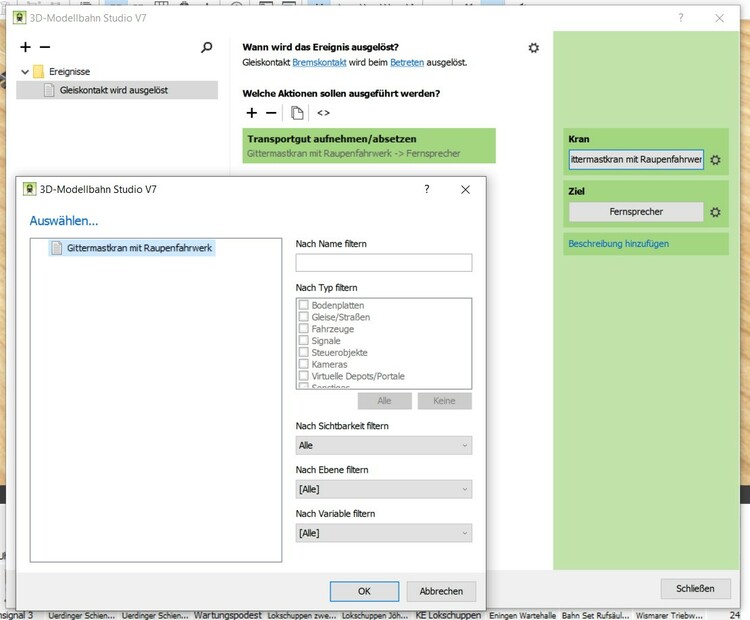

Kran-Action "Transportgut aufnehmen/absetzen": Gleiskontakt-Auslöser-Fahrzeug (= Kran) fehlt
Vl. schon bekannt.
Bei o.g. Action, falls innerhalb eines Gleiskontakt-Events aufgerufen, kann man als Auslöser nur Gleiskontakt angeben, nicht aber Fahrzeug.
(Nach Umwandlung in eine Skript-Zeile kann man contact durch vehicle ersetzen, und das funktioniert dann auch erwartungsgemäß).
--> Bitte "Fahrzeug" ergänzen
Auf das Zahnrad klicken und Objekt auswählen. Kran auswählen.
Fertig
Bearbeitet von Roter Brummer
Danke, aber ich will keinen speziellen Kran auswählen,
sondern den "auslösenden" Kran.
Aber in diesem Fall kann ich als Auslösen nur "Gleiskontakt" auswählen, nicht aber "Fahrzeug",
so wie das z.B. beim Setzen der Geschwindigkeit möglich ist.
Anmerkung: Es geht hier nicht um einen feststehenden Kran, sondern um ein Fahrzeug mit Kranaufbau (z.B. Absetzkipper)
Bearbeitet von Eggu
vor 1 Stunde schrieb Eggu:
ich will keinen speziellen Kran auswählen, sondern den "auslösenden" Kran.
Mit Hilfe von Lua hast du das Ziel ja erreicht, Eggu
Gibt es einen Grund, warum dir das nicht genügt? Oder ist das eher eine Prinzipienfrage?
@Neo ist eventuell noch gar nicht aufgefallen, dass die Auswahl "Fahrzeug" an dieser Stelle fehlt, weil sie bislang noch niemand vermisst hat.
Das ist eher eine Prinzipienfrage.
Es sollte einfach in gewohnter Weise funktionieren wie bei anderen ähnlichen Aktionen auch,
da es offenbar keinen techn. Grund für die Einschränkung gibt.
Prinzip der minimalen Verwunderung.
Kann man im nächsten Update ja bestimmt ergänzen.
Ich habe eine Baustelle/Abriss-Stelle erstellt mit 2 Container-Plätzen für Abraum  (Müllcontainer 5 m³),
Container werden von Bagger und Radlader befüllt und dann von verschiedenen "Absetz"-Kippern
abgeholt, geleert und wieder zurück gestellt.
Deswegen habe ich keinen fixen Kran, sondern brauche das auslösende Fahrzeug,
nicht wirklich ungewöhnlich so ein Szenario.
Danke und Gruß,
Eggu
