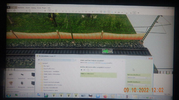

Ich fahre gerne mit/in den Loks ! Meine Sonntag-morgen-Idee:
- Lok kommt aus Depot, ich moechte automatisch in den FS oder FS-Dummy/FS-Kamera JEDER aus dem Depot kommenden Lok; daher kann ich KEINE LOK-NAMEN angeben !
-die Loks fahren bis zum Depot am anderen Ende, dann wird erst wieder eine neue Lok gestartet - also keine Zeitueberschneidung;
das weiss ich, weil ich alles haendisch probiert habe, aber jetzt setzt sich die Alters-Faulheit durch !
- habe Gleiskontakt gelegt und komme bis zur Stelle, die das Bild zeigt: finde keinen Weg, die Lok-Kamera der jeweiligen LOK beim Ueberfahren zu aktivieren !?
GLEISKONTAKT bei BETRETEN - KAMERA AKTIVIEREN - ANSICHT [Richtung] -> [Gleiskontakt]
Das kann man wohl nur mit einem kleinen LUA-Script schaffen !
LUA lernen NEIN - waere nach Hochdeutsch, Duerener-/Oecher-/Koelsch-/Friesisch-Platt, Englisch, Franzoesisch, Latein, C64er-Basic, OPEN-ACCESS-Datenabfrage, HTML, PHP die 13.Sprache, -.
Script einfuegen JA !
Bild wurde mit PAINT bearbeitet und kann dort vergroessert werden

Hallo Norbert,
vor 2 Stunden schrieb norbert_janssen:
Es geht auch ohne Lua.
  • benutzerdefiniertes Ereignis (im Beispiel: MitfahrKamera genannt) anlegen
  • Dieses Ereignis bekommt einen Parameter: Typ Objekt, Name egal (im Beispiel: Fahrzeug)
  • Aktion im Ereignis: Kamera "Auslöser - Fahrzeug" einschalten
  • Ereignis Zug verlässt beliebiges Depot anlegen
  • Aktion im Ereignis: benutzerdefiniertes Ereignis auslösen. Argument: "Auslöser - Fahrzeug"
Ich reagiere in diesem Beispiel direkt auf die Depotausfahrt und nutze keinen Kontaktpunkt.
Das finde ich bequemer.
Wenn du es stattdessen mit einem Kontakt machen willst, dann behalte im Hinterkopf, dass der ganze Zug auf einmal erscheint.
Du musst also entweder zwischen Depot und Kontakt genügend Platz für den ganzen Zug lassen.
Oder du setzt den Kontakt dicht ans Depot und reagierst dann auf: Kontakt wird verlassen!
Der Umweg über das benutzerdefinierte Ereignis ist notwendig, weil ich nur so das auslösende Fahrzeug an den Kameraaufruf übergeben kann.
Ich habe eine alte Tutorial Anlage für dich mit der Funktion ausgestattet:  A197B196-0219-4B99-A9E5-064A6B285503
Eine deaktivierte Lua Version ist auch enthalten.
Bearbeitet von Goetz
Schreibfehler korrigiert
Danke Goetz ! Werde ich es damit versuchen !
Klasse ! Funktioniert ! Danke Goetz !
Habe Anlage mit meinem Trick nachgeruestet !
