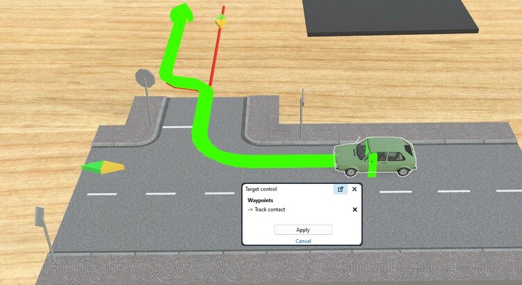

Herman Geschrieben 8. November 2022 Geschrieben 8. November 2022 (bearbeitet) Hello dear members. I was testing this and can assure that the target was found ( for the three track contacts ). Then I let the auto run backwards from a track contact above until it stops. Then that auto cannot find any of the three contacts as target. It seems inpossible, but I can repeat this over and over. What do I wrong ? Or is there something I miss here ? I saved the layout. First I tought I did something wrong in my construction. ( red virtual tracks ) but even if I remove them the track contact on the road is not found as target. Is this only here at my home ? Hallo liebe Mitglieder. Ich habe das getestet und kann versichern, dass das Ziel gefunden wurde ( bei den drei Gleiskontakten ). Dann lasse ich die Auto von einem Gleiskontakt oben rückwärts laufen, bis sie anhält. Dann kann diese Auto keinen der drei Kontakte als Ziel finden. Es scheint unmöglich zu sein, aber ich kann das immer und immer wieder wiederholen. Was mache ich falsch? Oder gibt es etwas, das ich hier übersehe? Ich habe das Layout gespeichert. Zuerst dachte ich, ich hätte bei der Konstruktion etwas falsch gemacht. ( rote virtuelle Gleise ) aber selbst wenn ich sie entferne, wird der Gleiskontakt auf der Straße nicht als Ziel gefunden. Gibt es das nur hier bei mir zu Hause? Übersetzt mit www.DeepL.com/Translator (kostenlose Version) Even if I remove the virtual tracks, place the car and let him find the contact on the road. After going backwards until it stops, it cannot find that track contact any more as target. Selbst wenn ich die virtuellen Spuren entferne, das Auto platziere und es den Kontakt auf der Straße finden lasse. Nachdem er rückwärts gefahren ist, bis er anhält, kann er diesen Streckenkontakt nicht mehr als Ziel finden. layout test.mbp Kind regards. Freundliche Grüße , Herman Bearbeitet 8. November 2022 von Herman
Herman Geschrieben 8. November 2022 Autor Geschrieben 8. November 2022 Hello, still testing. Even if the car stopped, it probably thinks it is still going backwards (*), and of course the contacts are not found as targets. So it seems a normal behaviour ? (*) Place it back, or let it run a little forward and the contacts are found. Has this to stay like that , it is confusing. Hallo, ich teste noch. Auch wenn das Auto angehalten hat, denkt es wahrscheinlich, dass es noch rückwärts fährt (*), und natürlich werden die Kontakte nicht als Ziele gefunden. Es scheint also ein normales Verhalten zu sein ? (*) Stelle es zurück, oder lasse es ein wenig vorwärts laufen und die Kontakte werden gefunden. Muss das so bleiben, ist es verwirrend. Regards, Herman
Herman Geschrieben 8. November 2022 Autor Geschrieben 8. November 2022 22 minutes ago, Herman said: it probably thinks it is still going backwards Hello, it must be that. If you give the car a speed 20 here, he will not go on. ( still backwards and on the end ). In this case I find also the tacho confusing, but that's personal. How can we see here that we are going forwards or backwards when starting ? Without using the blue bar. Hallo, das muss es sein. Wenn man dem Auto hier eine Geschwindigkeit von 20 gibt, wird er nicht weiterfahren. ( noch rückwärts und am Ende ). In diesem Fall finde ich auch den Tacho verwirrend, aber das ist persönlich. Wie kann man hier sehen, dass man beim Anfahren vorwärts oder rückwärts fährt ? Ohne den blauen Balken zu benutzen. Regards, Grüße, Herman
HaNNoveraNer Geschrieben 8. November 2022 Geschrieben 8. November 2022 (bearbeitet) Ja, das ist so. Fahrzeuge finden nur Ziele in der aktiven Fahrtrichtung. Wollte Neo das nicht mal ändern? Bearbeitet 8. November 2022 von HaNNoveraNer
Herman Geschrieben 8. November 2022 Autor Geschrieben 8. November 2022 10 minutes ago, HaNNoveraNer said: Ja, das ist so. Fahrzeuge finden nur Ziele in der aktiven Fahrtrichtung. Hello @HaNNoveraNer , can you see on the tacho what the active direction of a vehicle is ? ( vehicle with speed 0 ) Are we able to see it in the EV ? Hallo @HaNNoveraNer , kann man auf dem Tacho sehen, was die aktive Richtung eines Fahrzeugs ist ( Fahrzeug mit Geschwindigkeit 0 ) Kann man das auch im EV sehen ? Greetings, Herman
Neo Geschrieben 8. November 2022 Geschrieben 8. November 2022 Yes, the small triangle near the speed value indicates the driving direction.
EASY Geschrieben 8. November 2022 Geschrieben 8. November 2022 Hello Herman, vor einer Stunde schrieb Herman: Are we able to see it in the EV ? In V8 you can set the driving direction of a stationary vehicle in the graphic EV and in lua. Querying the driving direction is only possible in lua (vehicle.drivingDirection) In V8 kann man die Fahtrichtung eines stehenden Fahrzeuges in der grafischen EV und in lua setzen. Die Fahrtrichtung abfragen geht nur in lua (vehicle.drivingDirection) Greetings EASY
simonjackson1964 Geschrieben 8. November 2022 Geschrieben 8. November 2022 A simple solution is to start the vehicle moving in the new direction, delay a quarter of a second and then assign the new target! Eine einfache Lösung besteht darin, das Fahrzeug in die neue Richtung zu fahren, eine Viertelsekunde zu verzögern und dann das neue Ziel zuzuweisen!
