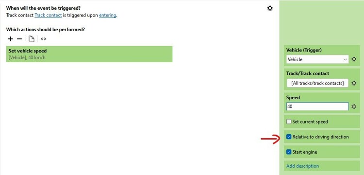

Herman Geschrieben 12. November 2022 Geschrieben 12. November 2022 (bearbeitet) Hello @Walti , This is a guess by the lack of more information. But probably it has to do with the "relative to driving direction". Does this help you ? Hallo @Walti , das ist eine Vermutung in Ermangelung weiterer Informationen. Aber wahrscheinlich hat es mit dem "relativ zur Fahrtrichtung" zu tun. Hilft Dir das weiter? Grüße , Herman Bearbeitet 12. November 2022 von Herman
