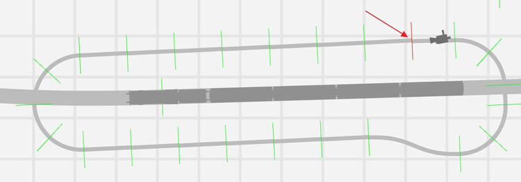

ergänzend zu Deinem Beitrag die ID der Anlage C39D6F02-D762-4DE2-89D7-E2D43BB99AD2
Die Idee mit der umlaufenden Kamera finde ich interessant.
Die (virtuelle) Strecke um den Zug ist an einer Stelle offen (leichter Versatz zwischen den Gleisen), weshalb die "Dummy-Lok ..." an der Stelle stehen bleibt....
Ansicht 2D Kamera (Technische Zeichnung)

Hallo EASY.
Danke für deinen Hinweis auf den leichten Versatz in den virtuellen Gleisen. Eigentlich hat es noch mehr Versätze, die aber von der Dummy-Lok überwunden werden. Andererseits ist das schon mal passiert, sogar noch deutlicher. Ob die Konstruktion zu instabil ist oder sonst ein anderer Grund vorliegt weiss ich leider nicht.
