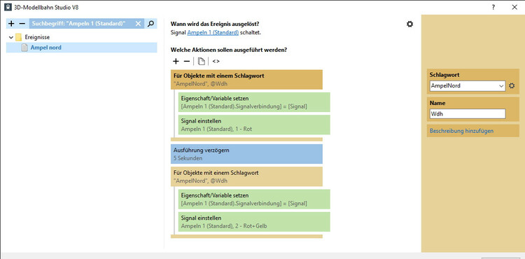

Visierhoch Geschrieben 13. Dezember 2022 Geschrieben 13. Dezember 2022 Hallo, ich möchte eine Ampel in Zeitintervallen steuern. Also das die Ampel nach Ablauf einer bestimmten Zeit ein anderes Signal anzeigt. Dazu habe ich mir schon die Miniexperimente angesehen. Die Ampel wird dort jedoch per Knopfdruck gesteuert. Nun habe ich mich mal selber an die Ereignisverwaltung gewagt, bin aber kläglich gescheitert. Wie man auf dem Bild sehen kann, wollte ich erreichen das die Ampel nach 5 Sek. von Rot auf Rot - Gelb schaltet. Aber das funktioniert nicht mit meiner Idee. Allerdings kenn ich mich mit der EV auch nicht gut aus. Vielleicht ist jemand so nett und gibt mir einen Denkanstoß in die richtige Richtung.
Goetz Geschrieben 13. Dezember 2022 Geschrieben 13. Dezember 2022 (bearbeitet) Hallo Visierhoch, vor 18 Minuten schrieb Visierhoch: einen Denkanstoß in die richtige Richtung ... gebe ich dir gerne: Mit der Wiederholung arbeitest du eine Liste ab. Nacheinander wird jedes Element aus der Liste entnommen, bekommt den temporären Namen Wdh und steht unter diesem Namen innerhalb der Wiederholung zur Verfügung. Du musst deshalb für das Objekt mittels Zahnrad "Wiederholung" auswählen, um die Ampeln aus der Liste alle anzusprechen. Viele Grüße Götz Nachtrag: Und wenn du jedes Mal, wenn die Ampel schaltet, nacheinander zwei weitere Schaltvorgänge auslöst, wird sich das Studio schnell festfahren. Bearbeitet 13. Dezember 2022 von Goetz
