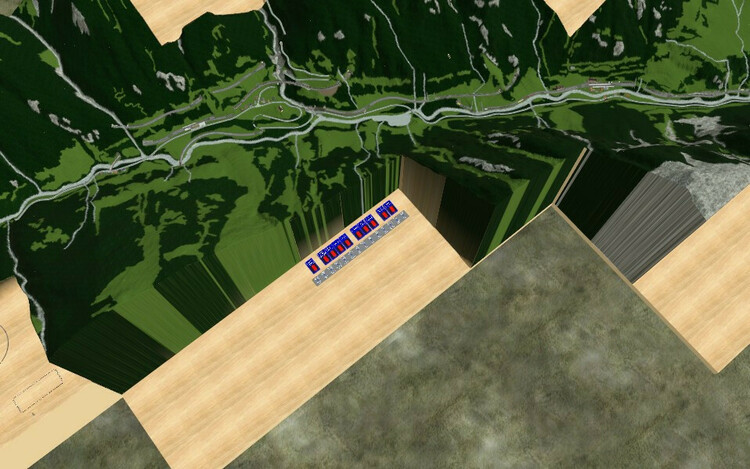

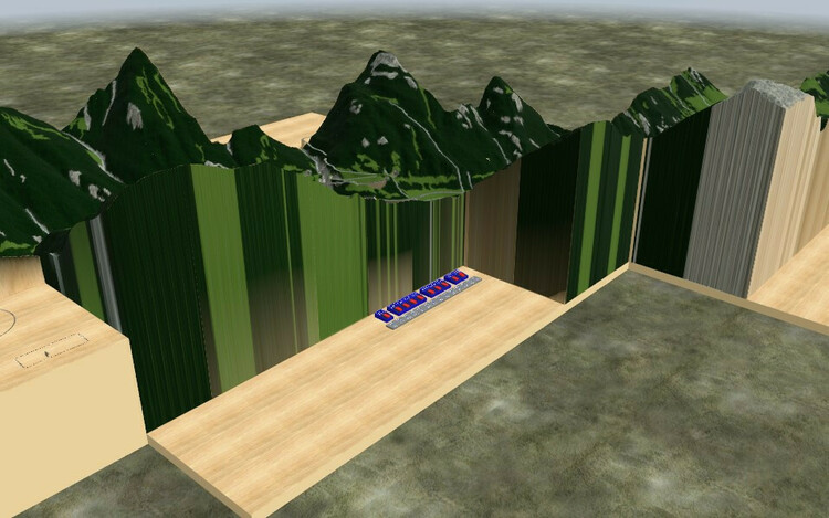

BahnLand Geschrieben 3. März 2023 Teilen Geschrieben 3. März 2023 Hallo @robokalle, wenn Du Dein Landschaftsprofil an der Anlagenkante in der Dicke eines Rasters auf die Höhe "0" herunter ziehst, ersetzt diese die senkrechte Außenwand der Bodenplatte. Deren Neigung ("Steilheit") hängt dann ausschließlich von der Höhe des ursprünglichen Anlagenrands ab, die eine Rasterbreite weiter "innen" ja noch vorhanden ist. Diese entsprechend stark geneigte "Randfläche" kann dann wie die übrige Oberfläche der Bodenplatte beliebig bemalt/texturiert werden. Beachte bitte, dass aufgrund der Dicke des Randstreifens von nur einem Bodenplatten-Raster quer zu diesem Streifen keine Farbunterteilung möglich ist. Die so erzeugte "Seitenwand" wird daher aus senkrecht zum Rand verlaufenden Streifen bestehen, die umso markanter sind, je höher die so erzeugte "Seitenwand" ist. Das zweite Bild zeigt, woher die Färbung er Seitenwände bei diesem Beispiel kommt. Es sind dies die Texurierungen des Landschaftsprofils am abgesenkten Rand. Viele Grüße BahnLand Link zu diesem Kommentar Auf anderen Seiten teilen More sharing options...

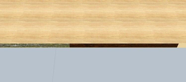

robokalle Geschrieben 3. März 2023 Autor Teilen Geschrieben 3. März 2023 Link zu diesem Kommentar Auf anderen Seiten teilen More sharing options...
