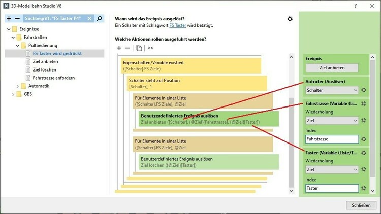

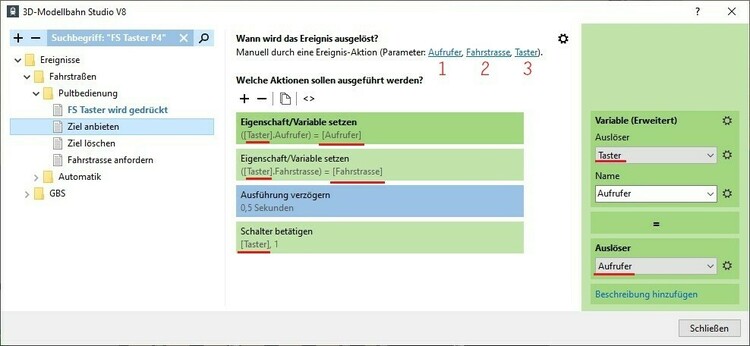

In meinem Trossingen Experiment kannst du sehen, wie man genau das schon jetzt grafisch hinbekommt.
Nämlich über die benutzerdefinierten Ereignisse.
Denen kannst du beliebige Parameter mitgeben. Die sind nichts anderes als lokale Variablen.
Und als Argument kannst du beim Aufruf des benutzerdefinierten Ereignisses jede noch so komplexe Adresse an diese Parameter übergeben.
Interessiert aber niemanden. Auch nach meinem erläuternden Video dazu nicht. ;-)
Deshalb meine Frage nach dem "wer" ... weil ich denke, außer uns beiden kapiert das bestenfalls noch Neo.

I meant: Nobody cares that I showed the use of local variables in a graphic EV.
Because nobody recognised them.
Nobody knows what they are and what to do with them. Except Lua users. And they use Lua.
I made the extra effort to employ them in the graphical form of the Trossingen-EV.
Thinking that more users might understand the principle, if I do.
That's how I know that there's no takers for what Eggu is asking. That's all I'm saying.
