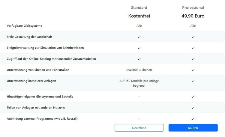

You need the Professional version , Sie benötigen die Professional-Version.
Kind regards. Mit besten Grüßen. Herman

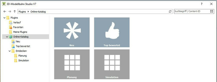

Hallo @Fritschie,
wenn Du bei V7 auf den Ordner Plugin gehst, dann steht ganz unten die Aktion "Durchsuchen". Wenn Du die anklickst, dann kommt dieses Fenster:

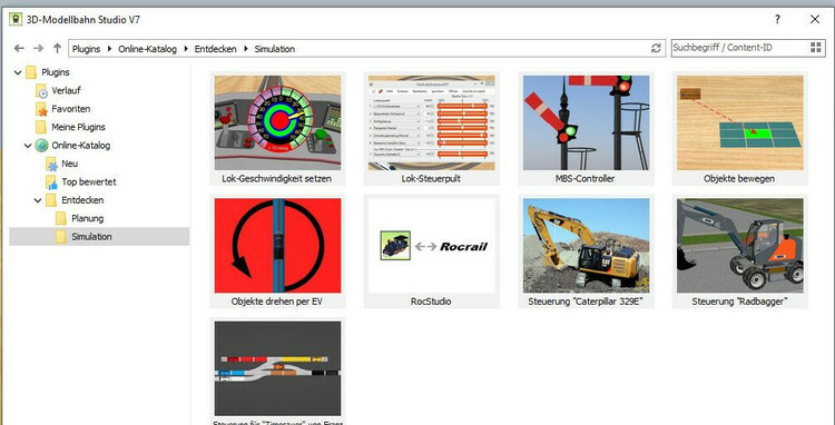

Da klickst Du nun auf den Punkt "Online-Katalog", dann kommt dieses Fenster:
Dort klickst Du dann auf "Simulation" und dann.......................
...siehst Du das Plugin.

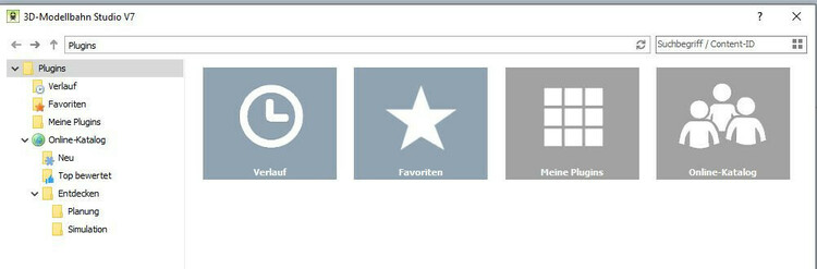

Hallo Jörg,
wenn du das Rocrail-Plugin zu deinen Favoriten hinzufügst (gelber Stern), dann erscheint es automatisch auch im Hauptmenü und muss nicht jedes Mal per Durchsuchen gefunden werden.
Danke Neo das habe ich mir auch zusammen gefunden, jetzt habe ich es auch bei Plugins
