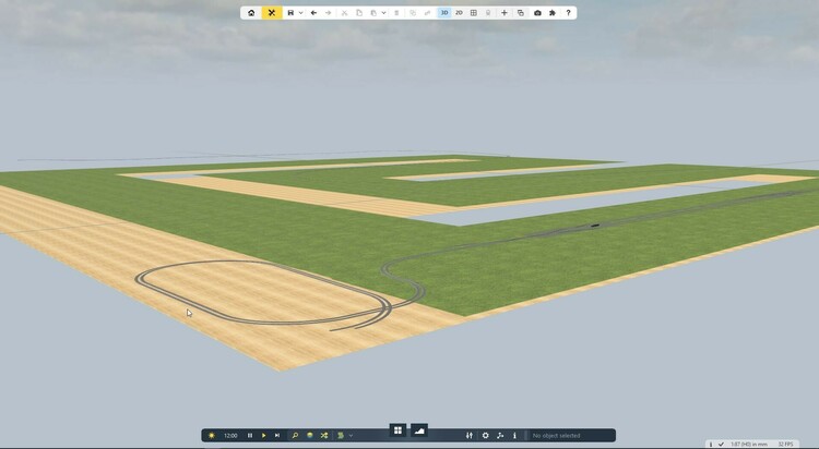

andre-catin Geschrieben 15. März 2023 Autor Geschrieben 15. März 2023 Guten Tag Ich habe mir nun einen schönen doppelspurigen Gleiswendel (nach unten) gebaut und konnte diesen auch erfolgreiche an der Standardebene anschliessen. Die Probefahrten waren erfolgreich. Nun ergeben sich für mich die drei folgenden Probleme: - Beim Befahren ins Gefälle ist noch immer die Bodenplatte der Standardebene sichtbar, wie kann ich diese beseitigen? - Die Gleise des Gleiswendels sind nicht überall sichtbar, muss ich da mit Ebenen arbeiten? - Am unteren Ende des Gleiswendels habe ich noch keine neue Bodenplatte und kann demzufolge den vorgesehenen Schattenbahnhof nicht bauen. Wie komme ich hier zu einer zusätzlichen Bodenplatte? Mit freundlichen Grüssen André
Goetz Geschrieben 15. März 2023 Geschrieben 15. März 2023 Hallo André, Am 15.3.2023 um 08:26 schrieb andre-catin: Wie komme ich hier zu einer zusätzlichen Bodenplatte? Erweitern Die Bodenplatte ist ein Modell. Deshalb findest du Bodenplatten im Modellkatalog: Online Katalog -> Landschaftsgestaltung -> Bodenplatten Am 15.3.2023 um 08:26 schrieb andre-catin: Die Gleise des Gleiswendels sind nicht überall sichtbar, muss ich da mit Ebenen arbeiten? Erweitern Ebenen ändern daran nichts. Ebenen helfen dir, die Objekte deiner Anlage in mehrere, selbst definierte Kategorien zu sortieren. Das von dir beschriebene Verhalten hat seine Ursache eventuell in den Grafikeinstellungen. Aber um das wirklich beurteilen zu können müsste ich sehen, was du siehst. (Warum ist das eigentlich so schwer zu kapieren?) Am 15.3.2023 um 08:26 schrieb andre-catin: Beim Befahren ins Gefälle ist noch immer die Bodenplatte der Standardebene sichtbar, wie kann ich diese beseitigen? Erweitern Du kannst die Oberfläche der Bodenplatte in Teilbereichen durchsichtig machen. Das Werkzeug dazu findest du im Menü für die Geländegestaltung. Das Icon ist ein stilisiertes Tunnelportal Viele Grüße Götz
andre-catin Geschrieben 15. März 2023 Autor Geschrieben 15. März 2023 Guten Tag Götz Ich habe das mal in 4 Bildern versucht zu visualisieren, Video als Datei war leider zu gross. Vielleicht hilft das weiter? Gruss André
Goetz Geschrieben 15. März 2023 Geschrieben 15. März 2023 von unten (Bild 3) siehst du selbstverständlich nur die Gleise, die unten aus der Bodenplatte rausschauen. Wundert dich das?
Klartexter Geschrieben 15. März 2023 Geschrieben 15. März 2023 Am 15.3.2023 um 08:42 schrieb Goetz: Aber um das wirklich beurteilen zu können müsste ich sehen, was du siehst. (Warum ist das eigentlich so schwer zu kapieren?) Erweitern Hallo andre-catin, warum exportierst Du Deine Anlage nicht einfach als mbp-Datei und stellst sie hier ins Forum? Dann lässt sich einfacher verstehen, wo Du Probleme siehst. Walter
andre-catin Geschrieben 15. März 2023 Autor Geschrieben 15. März 2023 - Hallo Walter - Hallo Götz @ Walter: Habe das so gemacht mit Titel «versuch Rampe Grauenstein» @ Götz: Ich wundere mich jedes mal, wenn ich mich mit den Möglichkeiten auseinandersetze und bin immer wieder von neuem über die vielen Möglichkeiten, welche das Programm bietet, erstaunt. Bin halt noch ein «Greenhorn», erst seit kurzem dabei und lerne immer viel neues. Beste Grüsse André
Dad3353 Geschrieben 15. März 2023 Geschrieben 15. März 2023 Am 15.3.2023 um 10:36 schrieb andre-catin: ... Habe das so gemacht mit Titel «versuch Rampe Grauenstein» ... Erweitern If the spiral down to the lower board is not to be seen (hidden under a mountain, for instance...), it has no need of a board at all. I've modified slightly the layout, moving the board away from the spiral, and adding a second board for the layout below. I 'painted' the upper board to show the difference. The tracks that were hidden by the upper board are now visible. It might be wise to have the upper tracks and associated objects in their own layers, with other layers for the lower tracks and other items. It would make things easier to work on, by hiding one or other of these layers. Just an idea... Wenn die Spirale bis zum unteren Brett nicht zu sehen ist (z. B. unter einem Berg versteckt...), braucht sie überhaupt kein Brett. Ich habe das Layout leicht verändert, indem ich das Brett von der Spirale wegbewegt und ein zweites Brett für das Layout unten hinzugefügt habe. Ich habe das obere Brett "gemalt", um den Unterschied zu verdeutlichen. Die Gleise, die durch das obere Brett verdeckt waren, sind nun sichtbar. Es könnte sinnvoll sein, die oberen Gleise und die zugehörigen Objekte auf einer eigenen Ebene anzuordnen, während die unteren Gleise und andere Objekte auf einer anderen Ebene liegen. Es würde die Arbeit erleichtern, wenn man die eine oder andere Ebene ausblendet. Nur so eine Idee... Douglas
streit_ross Geschrieben 15. März 2023 Geschrieben 15. März 2023 (bearbeitet) Hallo andre-catin, Die von Dir erstellte Rampe zieht sich ja quasi über die gesamte Bodenplatte hinweg und ist also als Landschaftsteil sehr dominant. Wenn das von Dir so beabsichtigt ist. ok. Wenn es nur darum geht, mit den Gleisen eine bestimmte Endhöhe zu erreichen, würde allerdings auch eine wesentlich kürzere Rampe reichen. Eine zweite Anmerkung: Deine Bodenplatte hat die Abmessungen von 25 x 25 Metern ! Wer deine Anlage nachbauen möchte, bräuchte also beinahe einen Saal. Aber wenn ich davon ausgehe, das Du die Anlage noch mit Vegetation, Bauwerken und weiteren Modellen ausschmücken willst, dann solltest Du wahrscheinlich einen reinrassigen Gamingrechner brauchen, um eine erträgliche Bildrate zu garantieren. Normale PC's wären dann überfordert. Gruß streit_ross Bearbeitet 15. März 2023 von streit_ross
