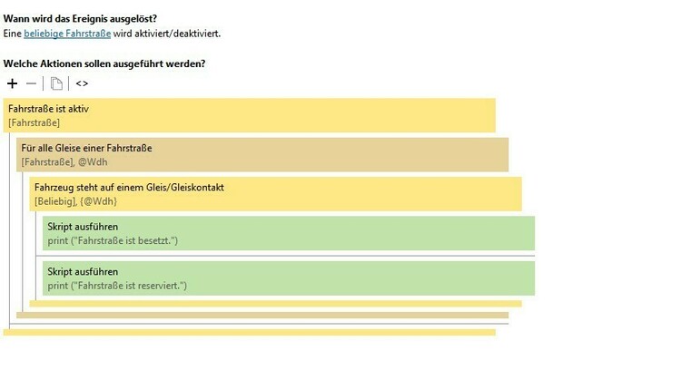

es gibt auf der Anlage Situationen, bei denen z. B. die Aktivierung von Folgefahrstraßen erst dann erfolgen soll, wenn die bereits aktive Fahrstraße auch wirklich erst benutzt wird.
Aktion also erst dann, wenn Fahrstraße aktiv und durch Fahrzeug belegt.
Es gab wohl mal einen entsprechenden Status, dieser läßt sich aber in keiner EV abfragen. Aus der EV heraus wird nur 0 (nicht aktiv, egal ob mit oder ohne Belegung) und 3 (aktiv) erkannt.
Andreas
Hallo @AndreasWB,
Du betrittst eine Fahrstraße, indem du den Kontakt überfährst der den Beginn der Fahrstraße markiert.
Kannst du das für deine Zwecke nutzen?
Eventuell Betreten(Fahrzeugmitte), um die Fälle auszuschließen, in denen der Zug auf dem Kontakt anhält?

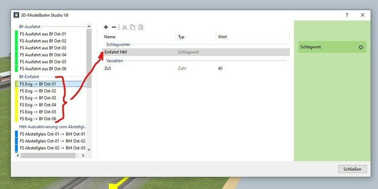

vor 13 Stunden schrieb AndreasWB:
Das Problem hatte ich anders versucht zu lösen. Aus einer der Einfahrt vorgelagerten Fahrstraße soll im Bahnhof angefragt werden, welche der Bahnhofs-Fahrstraßen frei ist. Normalerweise funktioniert die Abfrage "Fahrstraße ist nicht aktiv und kann aktiviert werden". Einfach alle Bahnhofs-Fahrstraßen in einer Schleife (Liste) abfragen. Erst-besten Treffer aktivieren und gut ist.
Hallo Andreas,
genau, das geht doch auch. Bei dir nicht?
Dummerweise fährt aber gerade während dieser Voraus-Abfrage ein vorheriger Zug in den Bahnhof ein. Damit genügt keine der anderen freien Bahnhofs-Fahrstraßen der obigen Bedingung.
Wenn eine der obigen Fahrstraßen auch sofort aktiviert wurde, kann das nicht passieren.
Beispiel:
Alle Fahrstraßen vom selben Signal aus in den Bahnhof erhalten das gleiche Schlagwort.
 Eine kleine Abfrage in der Schleife reicht.
Es kann nur eine Fahrstraße geben, die aktiviert wird. Alle anderen sind dann automatisch "blockiert". Sind diese Fahrstraßen durch andere Fahrstraßen blockiert, dann wird eben auch keine aktiviert. Diese Abfrage wird ständig wiederholt, bis eine Fahrstraße mit dem entsprechenden Schlagwort frei ist. Einfacher geht es nicht.
VG, Hawkeye

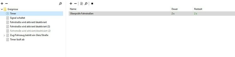

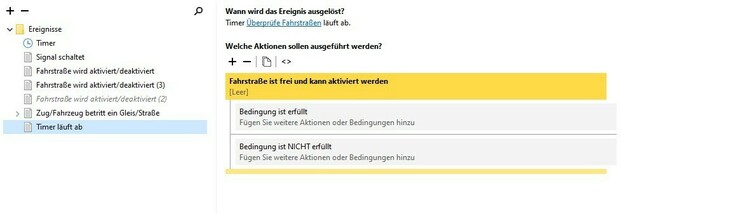

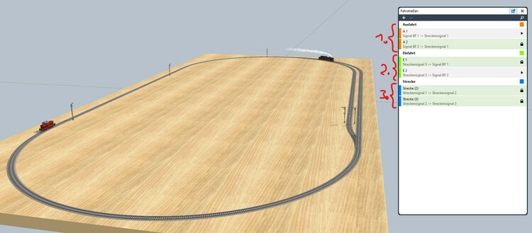

Hier mal ein Vorschlag für deine obige Testanlage.
Alternative.mbp
Es sind 3 Varianten für die Schaltung von Fahrstraßen enthalten:
1. Ausfahrt aus dem Bahnhof:    -> Ereignis: "Zug betritt einen GK mit Schlagwort "Bahnhof"
   Laut deiner Testanlage sollen die Züge nach einem Halt von 20 s wieder losfahren. -> Die Züge aktivieren ihre Fahrstraße also selbst und fahren los wenn der Fahrweg frei ist.
2. Einfahrt in den Bahnhof:        -> Ereignis: "Fahrstraße wird aktiviert/deaktiviert"
   Es wird nur dann eine Fahrstraße freigeschaltet, wenn sie auch frei ist.  Die Prüfung findet jedes Mal statt, wenn irgendeine beliebige Fahrstraße aktiviert/ deaktiviert wird.
3. Strecke (habe noch ein Signal hinzugefügt) -> Ereignis: "Signal schaltet"
   Die Fahrstraße des gerade befahren Abschnittes schaltet sich selbst wieder frei, wenn der Zug den Abschnitt verlassen hat.
Ist das in etwa das, was du beabsichtigst?
VG, Hawkeye
Bearbeitet von Hawkeye

vor 1 Stunde schrieb AndreasWB:
Entspricht denn der Status "blockiert" (1) dem Zustand "nicht aktiv aber belegt"?
blockiert (1) bedeutet: das Pausensymbol ist an.   blockiert(1).jpg.380abd66633e9fca1ea4debcb25c1c8f.jpg
Es heißt, dass die Fahrstraße schon vorgemerkt ist, aber noch nicht aktiviert werden konnte.
"nicht aktiv, aber belegt" bekommst du über den negativen Bescheid zur Bedingung "kann aktiviert werden"

Zur Prüfung des Zustandes deiner Fahrstraßen, kannst du aber auch eine Timer verwenden.
Und über das Ereignis "Timer läuft ab" deine Fahrstraße überprüfen.
Dann findet die Prüfung häufiger und in deinem selbst gewählten zeitliche Intervall statt.
