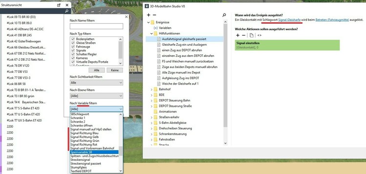

Goetz Geschrieben 11. Mai 2023 Geschrieben 11. Mai 2023 (bearbeitet) vor 2 Stunden schrieb jloos: bitte zeige mir ein Beispiel Eventuell verstehe ich es falsch oder übersehe etwas. Aber mir scheint, dass dieses Ereignis Signalen mit einem Schlagwort (Signal Gleisharfe) zugewiesen ist, welches du in keinem Signal benutzt. Denn Schlagwörter sind Variablennamen. Und in der Strukturansicht müsste ich das Schlagwort sehen und als Objektfilter nutzen können. Aber es taucht in der Liste nicht auf. Beim zweiten Ereignis in diesem Modul habe ich dasselbe Problem. Auch das Schlagwort konnte ich nicht finden. (Ich wollte die Objekte mithilfe der Strukturansicht finden. Da sind diese Filter sehr nützlich.) Bearbeitet 11. Mai 2023 von Goetz Schreibfehler korrigiert
jloos Geschrieben 12. Mai 2023 Autor Geschrieben 12. Mai 2023 hallo @Goetz entschuldige bitte, ich hatte nicht mehr an die Hilfsfunktionen gedacht. Es gibt eine Ebene Hilfsfunktionen, die alle Schalter und Taster enthält, die ich beim Austesten der Anlage angelegt habe. So hatte ich auch eine Gleisharfe angelegt, um mal alle Züge aus den Depots zu holen um die Zugtürsteuerung einzurichten. Anschließend habe ich die Gleisharfe wieder gelöscht. Da habe ich das Schlagwort vergessen zu löschen. Im November hatte ich hier nach einer Funktion gefragt um überflüssige Schlagwörter zu finden. Da habe ich von Euch gute Tipps bekommen, die ich auch auf eine Anlage anwende, wenn ich alles Hilfsbeiwerk gelöscht habe. Ich verstehe, dass man bei der Analyse einer fremden EV irritiert ist, wenn Variablen ins Nichts führen. Danke für Deine Bemühungen, Gruß Jürgen
Goetz Geschrieben 12. Mai 2023 Geschrieben 12. Mai 2023 vor 1 Stunde schrieb jloos: entschuldige bitte Du musst dich für nichts entschuldigen, Jürgen. Das ist alles in Ordnung so, wie es ist. Mir ist es nur leider gerade zu mühselig, das alles durchzuforsten bis ich eine Stelle gefunden habe, die vielleicht im Zusammenhang mit einem Fehlverhalten steht. Die ungenaue Fehlerbeschreibung: vor 19 Stunden schrieb jloos: Nun habe ich immer wieder mal verirrte Züge, weil die Lok keine neue Fahrstraße bekommen hat. hilft auch nicht weiter. Allerdings dürfte ein Zug, der keine Fahrstraße bekommen hat, sich auch nicht verirren. Er müsste dann vor einem Halt zeigenden Signal stehen bleiben. Viele Grüße Götz

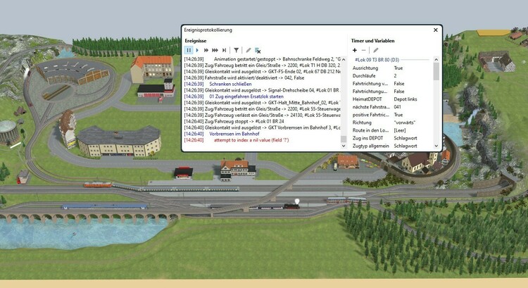

Goetz Geschrieben 12. Mai 2023 Geschrieben 12. Mai 2023 vor 46 Minuten schrieb jloos: Vielleicht kann man ja von "Hinten" in die Steuerung schauen Dazu ist das Ereignisprotokoll da. Aber du musst das während des Betriebs geöffnet haben.
Goetz Geschrieben 12. Mai 2023 Geschrieben 12. Mai 2023 Hallo @jloos, Bei geöffnetem Protokoll stoppt die Anlage nach einer Weile mit dieser Fehlermeldung: Ein Doppelklick auf die rote Zeile mit der Fehlermeldung bringt dich in der EV an die Stelle, an der der Fehler auftrat. Wäre das Fenster nicht geöffnet gewesen, dann würde die Anlage nach diesem Aussetzer einfach (mit falschen Bedingungen) weiterlaufen. Viele Grüße Götz

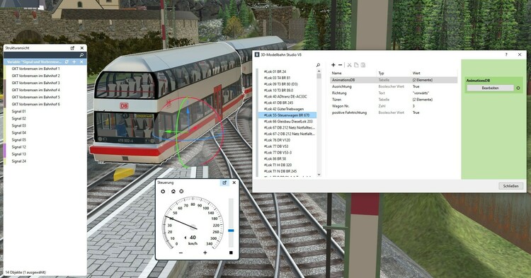

Goetz Geschrieben 12. Mai 2023 Geschrieben 12. Mai 2023 Der Auslöser und die Ursache: Auslöser ist hier der hintere Wagen (weil der Zug rückwärts fährt). Und dieser Wagen hat keinen Zugtyp bekommen. Vermutlich, weil du ihn nur als Beiwagen betrachtest. Du solltest seinen Antrieb ausschalten, damit der Auslöser immer und unabhängig von der Fahrtrichtung der andere Wagen ist. Denn der hat einen Zugtyp.
Hawkeye Geschrieben 12. Mai 2023 Geschrieben 12. Mai 2023 Hallo @jloos, ich bekomme die gleiche Fehlermeldung wie @Goetz, auch mit dem selben Fahrzeug an der gleichen Stelle. Bei diesem Zug sind beide Fahrzeuge aktiv und haben Geschwindigkeiten zugewiesen. d.h. Wenn der Zug ein Signal erreicht, wird nur bei einem Fahrzeug die Geschwindigkeit auf "0" gesetzt und er fährt trotzdem weiter. Auch sind in beiden Fahrzeugen des Zuges unterschiedliche Variablen definiert, was wohl zu den Fehlermeldungen um Ereignisprotokoll führt. Der Antrieb eines der beiden Fahrzeuge in dem Zug sollte deaktiviert werden. Lauft die Anlage weiter überfährt der Zug das Signal und es erscheint diese Meldung für den gleiche Zug. VG, Hawkeye
Hawkeye Geschrieben 12. Mai 2023 Geschrieben 12. Mai 2023 vor 4 Minuten schrieb Goetz: Du solltest seinen Antrieb ausschalten, Götz war schneller.
