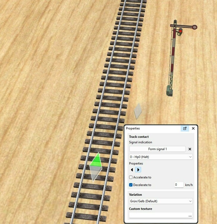

Herman Geschrieben 15. Mai 2023 Teilen Geschrieben 15. Mai 2023 2 hours ago, Shantyman said: das kenne ich, aber versuch das mal mit einem Signal. Das geht nicht Hello @Shantyman. In tunnels sometimes I used scaling on a signal, and it worked, so I looked further. Probably it depends on wich signal. ( picture ) Thank you for mentioning this fact. Of course I have no solution. Have a nice day. Hallo @Shantyman. In Tunneln habe ich manchmal die Skalierung eines Signals verwendet, und es hat funktioniert, also habe ich weiter gesucht. Wahrscheinlich hängt es davon ab, welches Signal. (Bild) Vielen Dank für die Erwähnung dieser Tatsache. Natürlich habe ich keine Lösung. Einen schönen Tag noch. Kind regards, Herman Link zu diesem Kommentar Auf anderen Seiten teilen More sharing options...
Phrontistes Geschrieben 15. Mai 2023 Teilen Geschrieben 15. Mai 2023 vor 7 Minuten schrieb Herman: Probably it depends on wich signal. Thanks! That's the way it is. Das Lichtsignal kann man skalieren ohne dass sich der Kontakt löst. The light signal can be scaled without loosening the contact. Best regards Phrontistes Link zu diesem Kommentar Auf anderen Seiten teilen More sharing options...
Herman Geschrieben 15. Mai 2023 Teilen Geschrieben 15. Mai 2023 (bearbeitet) Hello @Shantyman Just remarks, At some signals that have the problem too you can benefit by a greater parallel distance and then use scaling. ( some KS ) Or a workaround, when you really need the scaling : use your own track contact, connect it to the signal and set the values for red, green. Nur Bemerkungen, Bei einigen Signalen, bei denen das Problem ebenfalls auftritt, können Sie von einem größeren Parallelabstand profitieren und dann die Skalierung verwenden. (einige KS) Oder eine Problemumgehung, wenn Sie die Skalierung wirklich benötigen: Verwenden Sie Ihren eigenen Gleiskontakt, verbinden Sie ihn mit dem Signal und stellen Sie die Werte für Rot und Grün ein. Kind regards, Herman Bearbeitet 15. Mai 2023 von Herman see Hawkeye's note below Link zu diesem Kommentar Auf anderen Seiten teilen More sharing options...
Hawkeye Geschrieben 15. Mai 2023 Teilen Geschrieben 15. Mai 2023 vor 24 Minuten schrieb Herman: Probably it depends on wich signal. It depends on the Center Point of the Signal model. If the contact point of the signal is equal to the track, then scaling works. This signal does not work. VG, Hawkeye Link zu diesem Kommentar Auf anderen Seiten teilen More sharing options...
