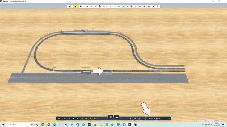

Klaus28 Geschrieben 26. Mai 2023 Geschrieben 26. Mai 2023 (bearbeitet) Ich kann nach der Suche nach einem Simulationsprogramm für Modellbahn dem Erschaffer dieser V8 nur gratulieren. 1. es gehört vermutlich eine Menge Überwwindung und auch Mut dazu so eine riesigen Schritt zu gehen! 2. kein anderes mir bekannte Programm ist derartig spaßmachend! Und das für gerade mal 50 Euro. Dabei kann man nicht wie bei anderen Programmen auch Speichern und sich bis zu 150 BAuteile austoben! (für mich als Wiederanfänger wichtig!) Dabei habe ich allerdings auch gleich einige Ideen, was ich persönlich noch vermisse: Speichern.....da tue ich mich schwer. Kann man da nicht einen Papierkorb einführen in die Startseite? Umbenenn geht ja schon, aber das ist nicht hilfreich, wenn die Startseite schon vollgekleistert ist mit Anfängerversuchen. Auch das direkte Löschen von Plänen wäre gut. Und ich fände es gut, wenn man in den Gleisplan Texte eingeben könnte (oder klappte das irgendwie schon und ich habe es noch nicht gefunden?). So könnte man bei Screenshots Hinweise geben auf Gleisstellen oder wichtige Punkte. An Bearbeitet 26. Mai 2023 von Klaus28

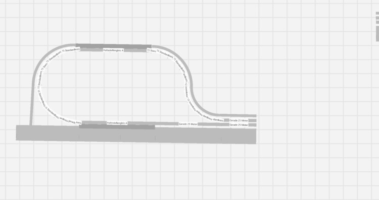

Klartexter Geschrieben 26. Mai 2023 Geschrieben 26. Mai 2023 vor 2 Stunden schrieb Klaus28: Dabei habe ich allerdings auch gleich einige Ideen, was ich persönlich noch vermisse: Speichern.....da tue ich mich schwer. Kann man da nicht einen Papierkorb einführen in die Startseite? Umbenenn geht ja schon, aber das ist nicht hilfreich, wenn die Startseite schon vollgekleistert ist mit Anfängerversuchen. Auch das direkte Löschen von Plänen wäre gut. Und ich fände es gut, wenn man in den Gleisplan Texte eingeben könnte (oder klappte das irgendwie schon und ich habe es noch nicht gefunden?). So könnte man bei Screenshots Hinweise geben auf Gleisstellen oder wichtige Punkte. An Hallo @Klaus28, erst einmal herzlich willkommen im Klub. Was hast Du für ein Problem beim speichern, für das Du einen Papierkorb willst? Meinst Du die Anlagen, welche Du aufgerufen hast? Da werden Dir maximal 5 Anlagen aufgezeigt, immer die zuletzt aufgerufenen Anlagen. Da lässt sich leider nichts löschen. Soweit es um eigene erstellte Anlagen geht kannst Du die aber durchaus löschen. Und im Gleisplan kannst Du durchaus Texte eingeben: Dazu musst Du lediglich den Gleisen eine Bezeichnung geben, wenn Du auf ein bestimmtes Gleis verweisen willst. Das geht ganz einfach: Der obere Pfeil verweist aud das Gleis, welches auch mit blauen Pfeilen markiert ist. Und der untere Pfeil weist auf das Feld, in das Du Deine Gleisbezeichnung eintragen kannst. Walter

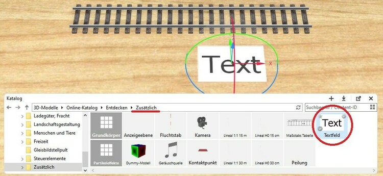

Goetz Geschrieben 26. Mai 2023 Geschrieben 26. Mai 2023 Hallo Klaus, vor 3 Stunden schrieb Klaus28: das direkte Löschen von Plänen geht nicht in der Liste der zuletzt geöffneten Anlagen. (So, wie du auch im Windows Ordner unter "Schnellzugriff" keine Datei löschen kannst.) Geh bitte zu "Meine Anlagen" - dort kannst du deine Entwürfe löschen: Du kannst dort auch ein eigenes System von Ordnern anlegen und so deine Anlagen übersichtlich organisieren. vor 3 Stunden schrieb Klaus28: in den Gleisplan Texte eingeben [...] (oder klappte das irgendwie schon und ich habe es noch nicht gefunden?) So ist es. Du findest im Modellkatalog in der Rubrik "Zusätzlich" ein Textfeld, dass du auf die Anlage ziehen und vielfältig konfigurieren kannst: Viele Grüße Götz
