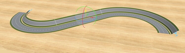

Genau, @Andy, ich nehme z.B. die Spur Landstraße einfach und verwinde diese um 45° entlang der Straße. Alle Spuren die das Gelände modellieren sollen, dann noch auf die entsprechende Höhe verschieben und abschließend die Böschungsfunktion anwenden.
Hier ein einfaches Beispiel

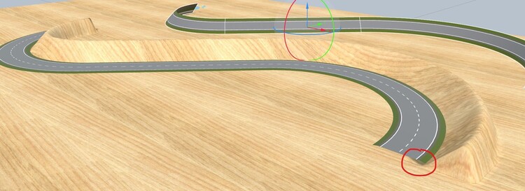

Sieht dann in etwa so aus.
Die kleinen Stellen lassen sich durch "Anheben des Geländes auf "0" auch schnell wieder beheben.
