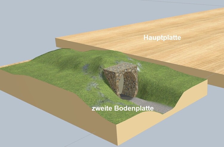

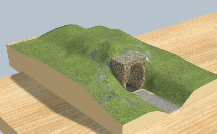

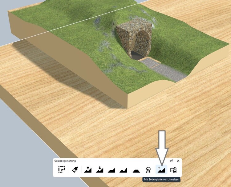

Goetz Geschrieben 23. Juli 2023 Geschrieben 23. Juli 2023 Hallo @EASY, das will ich gerne versuchen. Hier sind zwei Bodenplatten: Wenn beide aufeinander liegen, dann kannst du die Höhendaten und Texturen der zweiten Platte in die erste übernehmen. Dabei geht der Teil der zweiten Platte verloren, der über die erste hinausragt. Wähle die Hauptplatte aus öffne das Menü für die Geländegestaltung wähle im Menü die Option "Mit Bodenplatte verschmelzen" dann ein Linksklick auf die Platte, welche du in die Hauptplatte integrieren willst Das Ergebnis ist eine veränderte Hauptplatte. Die zweite Platte wird im Zuge dieser Verschmelzung gelöscht. Wenn du die Bilder durch Anklicken vergrößerst, kannst du auch die Hinweistexte aus dem Studio lesen. Lass mich bitte wissen, ob dir das weitergeholfen hat. Viele Grüße Götz

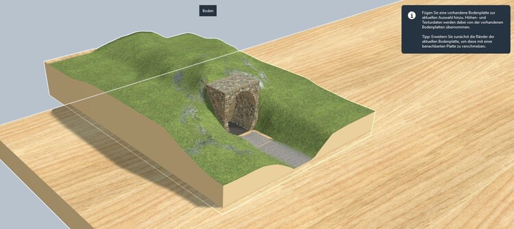

Neo Geschrieben 23. Juli 2023 Geschrieben 23. Juli 2023 vor 1 Stunde schrieb EASY: Ich muß allerdings zugeben, daß ich die Vorgehensweise nicht so richtig verstehe. Hast du die integrierte Hilfe deaktiviert? Für gewöhnlich zeigt das Studio eine kurze Erklärung an, wie das Verschmelzen funktioniert. Viele Grüße, Neo

EASY Geschrieben 23. Juli 2023 Autor Geschrieben 23. Juli 2023 Hallo, vor 6 Minuten schrieb Goetz: Lass mich bitte wissen, ob dir das weitergeholfen hat. ... danke, jetzt habe ich verstanden. Es ist das Wort "Mit" bei "Mit Bodenplatte verschmelzen", was den Unterschied zu meinem Erwartungswert ausmacht.... vor 10 Minuten schrieb Goetz: Die zweite Platte wird im Zuge dieser Verschmelzung gelöscht. ... ich hatte erwartet daß die Kontur der Überschneidung zwar übernommen wird jedoch beide Platten zu einer Platte zusammengeführt werden, also auch der "Überhang" der 2. Platte erhalten bleibt. vor 5 Minuten schrieb Neo: Hast du die integrierte Hilfe deaktiviert? Für gewöhnlich zeigt das Studio eine kurze Erklärung an, wie das Verschmelzen funktioniert. Muß ich zugeben... ...allerdings würde mich der Text der Hilfe (besonders der "Tipp")... ... doch eher zu meinem Erwartungswert führen, daß der Rest der 2. Platte (geometrisch) erhalten bleibt. Gruß EASY

EASY Geschrieben 23. Juli 2023 Autor Geschrieben 23. Juli 2023 Hallo, vor 32 Minuten schrieb Goetz: Wenn man die Platte eines Moduls zu einer Seite so weit ausdehnt, dass sie auch die Bodenplatte vom Nachbarmodul komplett aufnehmen kann, lassen sich die Bodenplatten zweier Module bequem durch Verschmelzung zu einer Platte vereinen. ... irgendwie arbeitet mein Gehirn heute auf Sparflamme und es dauert etwas länger... @Neo so ergibt der "Tipp" im Hilfetext eine andere Bedeutung als angenommen. Gruß EASY
