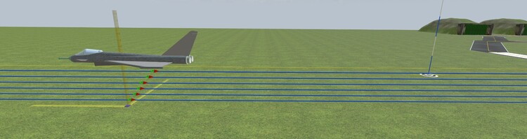

Leihe Posted September 26 Share Posted September 26 Moin moin ihr da Draußen ! Kann ich ein Modell / Element über EV einstellen,ändern,skalieren ? Link to comment Share on other sites More sharing options...
Hawkeye Posted September 26 Share Posted September 26 (edited) vor 31 Minuten schrieb Leihe: ein Modell / Element über EV einstellen, ändern, skalieren ? Kannst du die Frage präzisieren? Was soll in der EV „eingestellt“ werden? Was möchtest du in der EV „ändern“? Skalieren geht in Lua. VG, Hawkeye Edited September 26 by Hawkeye Bild eingefügt Link to comment Share on other sites More sharing options...

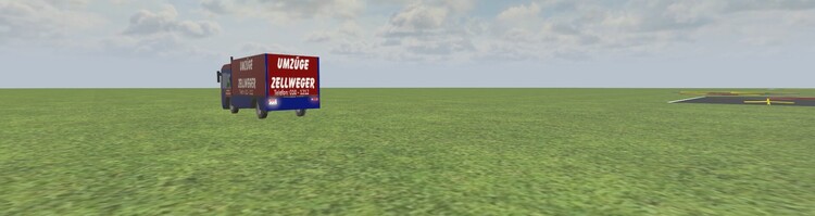

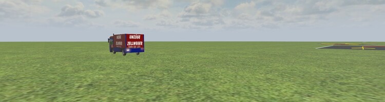

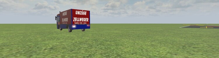

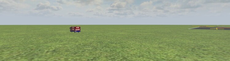

Leihe Posted September 26 Author Share Posted September 26 Hallo Hawkeye Ich wollte ein Modell Skaliermäßig verkleinern lassen ,um ein Optischen Effekt zu erziehlen " Es entfernt sich " in die Ferne. Ohne eine kilometerweite Bodenplatte zu bauen. Link to comment Share on other sites More sharing options...
Hawkeye Posted September 26 Share Posted September 26 vor 19 Minuten schrieb Leihe: Ich wollte ein Modell Skaliermäßig verkleinern lassen ,um ein Optischen Effekt zu erziehlen " Es entfernt sich " in die Ferne. 🤔 Mit einem ruhenden Objekt, das sich nicht bewegt, könnte das funktionieren. Dann gib mal ein paar Parameter an. Skalierungswerte für „Anfang“ und „Ende“ Und den Zeitrahmen in dem der „optische Effekt“ ablaufen soll. Der Effekt soll doch bestimmt in einer definierten Zeit ablaufen. VG, Hawkeye Link to comment Share on other sites More sharing options...
Leihe Posted September 26 Author Share Posted September 26 vor 16 Minuten schrieb Hawkeye: 🤔 Mit einem ruhenden Objekt, das sich nicht bewegt, könnte das funktionieren. Dann gib mal ein paar Parameter an. Skalierungswerte für „Anfang“ und „Ende“ Und den Zeitrahmen in dem der „optische Effekt“ ablaufen soll. Der Effekt soll doch bestimmt in einer definierten Zeit ablaufen. VG, Hawkeye Genau mein Gut'ster Link to comment Share on other sites More sharing options...
Leihe Posted September 26 Author Share Posted September 26 Anfang Slalierung "1" Ende "0,2" ca " 4,0s" dann Unsichtbar Link to comment Share on other sites More sharing options...
Hawkeye Posted September 26 Share Posted September 26 Hallo @Leihe, Es würde schon funktionieren, … aber wenn man ein ruckelfreies Ergebnis erhalten möchte, dann bekomme ich wieder Ärger mit @Goetz. 😂 Zitat von Götz bei einem anderen Fall: „Weil Lua für solche Spielereien nicht gedacht ist.“ (Zumindest sinngemäß) VG, Hawkeye Link to comment Share on other sites More sharing options...

Goetz Posted September 26 Share Posted September 26 Da bin ich ganz bei EASY. Experimente, Grenzen ausloten, Neugier befriedigen ... das hat alles meine volle Unterstützung. Nur wenn dann jemand schimpft, weil etwas exotisches nicht funktioniert oder ein experimentelles Lua Skript das Studio furchtbar ruckeln lässt, sage ich: "Dafür wurde es auch nicht programmiert." Und so ist auch Hawkeyes Anmerkung humorvoll gemeint. Denn was du vorhast @Leihe, wird nicht schön aussehen. Du müsstest ja die Größe in sehr kurzen Abständen immer wieder ändern. Und dafür eignet sich Lua nicht gut, weil es als Interpretersprache vergleichsweise langsam ist. Viele Grüße Götz Link to comment Share on other sites More sharing options...

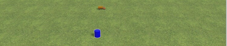

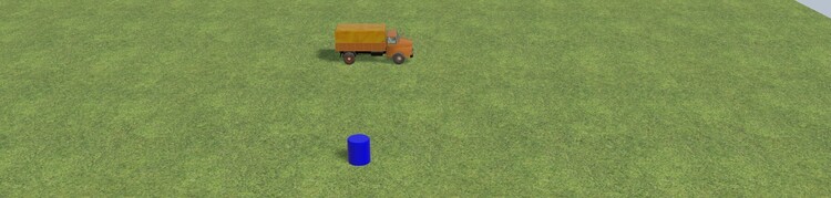

Hawkeye Posted September 27 Share Posted September 27 Hallo @Leihe, eine kleine Hilfestellung kann man dir aber wohl geben. Wenn der Zeitfaktor außen vor bleibt und die Veränderung der Skalierung über einen Schalter realisiert ist. Da dürfte auch @Goetz nichts gegen haben. Objekt verkleinern.mbp VG, Hawkeye Link to comment Share on other sites More sharing options...

Hawkeye Posted September 27 Share Posted September 27 vor 17 Minuten schrieb Leihe: Programme habe die nicht 10ner tauglich sind Na gut, das Beispiel ist nicht groß. Hier also nochmal in V7. V7-Ein Objekt skalieren.mbp VG, Hawkeye Link to comment Share on other sites More sharing options...
Leihe Posted September 27 Author Share Posted September 27 Auf diese Verschachtelung wär ich nie gekommen Das ist ne TOLLE Geschichte Danke recht HERZLICH Werde ich mal versuchen umzusetzen Aller Besten Link to comment Share on other sites More sharing options...
