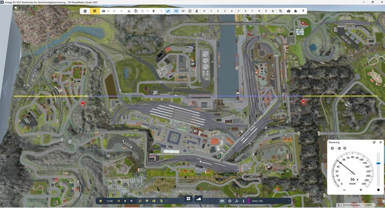

Spurwechsel Geschrieben 30. September 2023 Autor Geschrieben 30. September 2023 Moin @Neo, ich habe eine Teststrecke (blau) zur Geschwindigkeitsmessung in meine Anlage eingebaut. Die Strecke beträgt 1 km bzw. 11,5 m. Die theoretische Fahrzeit beträgt 72 s bei 50 km/h. Ich habe folgende Fahrzeiten gemessen: FPS 13: 84 s , FPS 20: 72 s Beim Start der Videoaufzeichnung sankt die FPS von 20 auf 9 Bilder pro Sekunde und die Aufzeichnung dauerte 242 s (4:02). Das resultierende Video zeigte eine Fahrzeit von 71 s. Dieser Fehler von ca. 1,5 % ist eher bei meiner Bedienung der Stoppuhr (und/oder Bedientaste für die Videoaufzeichnung) als in der Software zu suchen. Es funktioniert also alles prima. Vielen Dank an alle die sich die Zeit für meine Anlage genommen haben. Entschuldigt bitte meine subjektive Fehleinschätzung. Kleine Nachtrag zur BR 80 mit überhöhter Geschwindigkeit. Sie fuhr tatsächlich viel zu schnell. Das lag aber daran, dass sie vorschriftswidrig auf der Hauptstrecke fuhr. Auf der Hauptstrecke werden alle Züge außerhalb der Bahnhöfe auf mindestens 80 km/h beschleunigt. Liebe Grüße Spurwechsel
