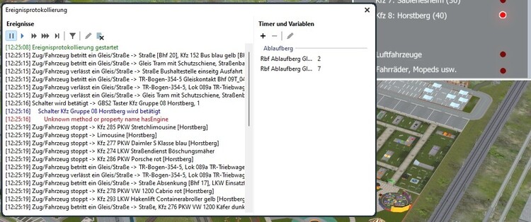

Auf meiner Anlage habe ich die fahrenden Kfz in Gruppen eingeteilt und mit entsprechenden Schlagwörtern versehen. Bei der Kfz-Gruppe 08 kam es zu einem eigenartigen Verhalten.
Beim Betätigen des Schalters (EIN) starteten nur einige Fahrzeuge. Beim Ausschalten blieben nicht alle angefahrenen Kfz stehen. Nach mehrfacher Betätigung in kurzen Abständen  kam es zu eigenartigen Programmreaktionen. Manchmal gab es bei jedem Mausklick ein Akustiksignal, ein anderen mal fror das Programm ein und kam die Meldung keine "keine Rückmeldung". In der EV für die Kfz-Gruppe 8 konnte ich keinen Fehler finden.
Allerdings zeigte die Ereignisverwaltung einen Fehler.
Beim Abspeichern des Programms gab es die nächsten Fehlermeldungen.

Da sich die EV für die Kfz-Gruppe 8 außer in den Variablen nicht von den anderen EVs der anderen Gruppen unterschied, musste der Fehler wo anders liegen. Ich suchte also nach allen Objekten, die mit dem Schlagwort "Kfz Gruppe 08" versehen waren. Und hier wurde ich fündig. Ich hatte ein Straßenelement versehentlich mit diesem Schlagwort versehen. Nachdem der Fehler korrigiert wurde funktionierte alles wieder einwandfrei.
Wie bereits oben erwähnt, veröffentliche meine Erfahrung damit  Neo , sofern es sinnvoll ist, eventuell eine Sperre oder Warnung ins Programm einbaut.
