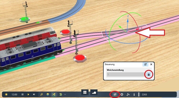

tim-fischertechnik Posted October 18 Share Posted October 18 Hallo @frenkyboy, vor 24 Minuten schrieb frenkyboy: Während es bei den wechselseitigen Einfahrten und in den Blöcken ausserhalb des Bahnhofs wunschgemäss klappt, funktioniert das wechselseitige Ausfahren nicht. weil aus irgendein Grund die Weiche "2263" verriegelt war und deswegen beide Ausfahrstraßen blockiert waren. Versuche mal diese Weiche händisch zu entriegeln. Dann müsste der Ablauf reibungslos ablaufen. Viele Grüße, Tim Link to comment Share on other sites More sharing options...
Goetz Posted October 18 Share Posted October 18 vor 7 Minuten schrieb tim-fischertechnik: Weiche "2263" verriegelt Ich hatte den Screenshot schon vor Tims Antwort gemacht. Der hilft dir beim Auffinden, @frenkyboy Link to comment Share on other sites More sharing options...
frenkyboy Posted October 18 Author Share Posted October 18 Danke, @tim-fischertechnik und @Goetz Das war tatsächlich der Bug! Ich weiss nicht, wie diese Weiche verriegelt wurde -. ich konnte sie auch nicht manuell entriegeln und habe sie daher gegen eine neue aus dem Katalog ausgetauscht. Jetzt läuft der Rundkurs mit den Blöcken und den Gleiswechseln einwandfrei. Link to comment Share on other sites More sharing options...
Goetz Posted October 18 Share Posted October 18 vor einer Stunde schrieb frenkyboy: Ich weiss nicht, wie diese Weiche verriegelt wurde Bei Umbaumaßnahmen kann das passieren. Beispielsweise, wenn du an einer aktiven Fahrstraße Änderungen vornimmst. Deshalb ist es bei "klemmenden" Fahrstraßen das erste, wonach ich suche. Link to comment Share on other sites More sharing options...
