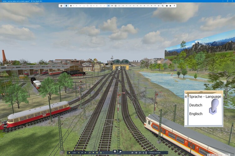

gunther Geschrieben 29. Oktober 2023 Teilen Geschrieben 29. Oktober 2023 Hallo ihr Lieben, gibt es eine Möglichkeit die Anlage erst nach Beantwortung einer Frage ( Sprache auf Deutsch oder Englisch einstellen) zu starten? Ich nutze Modellbahn Studio V8 Vielen lieben Dank im Voraus sendet Gunther Link zu diesem Kommentar Auf anderen Seiten teilen More sharing options...
BahnLand Geschrieben 29. Oktober 2023 Teilen Geschrieben 29. Oktober 2023 Hallo Gunther, wenn Du die Anlage anhältst ("Animation pausieren" ( || ) in der unteren Buttonleiste), bevor Du sie abspeicherst, befindet sie sich auch nach dem nächsten Laden im Ruhezustand. Du kannst sie dann ebenfalls in der unteren Buttonleiste mit dem "Abspielen"-Button ( ►) wieder starten. Viele Grüße BahnLand Link zu diesem Kommentar Auf anderen Seiten teilen More sharing options...
Phrontistes Geschrieben 29. Oktober 2023 Teilen Geschrieben 29. Oktober 2023 (bearbeitet) Hallo @gunther, nein. Von einer mehrfachen Umstellung der Sprache ist abzuraten, denn das hat mehr Konsequenzen, als man zunächst denkt und ist von @Neo nicht vorgesehen. Er geht davon aus, dass der User seine Sprache einmalig auswählt und diese dann so belässt. Ich habe mich zu EN entschlossen und lasse das jetzt so. Nachteil: Wenn der Erbauer eines Modells eine Beschreibung macht, diese aber nicht übersetzt, dann siehst Du an dieser Stelle nichts. Auch das will @Neo nicht ändern, also weiterhin nicht den DE-Text anzeigen, falls es keinen EN-Text gibt. Beste Grüße Phrontistes Bearbeitet 29. Oktober 2023 von Phrontistes Link zu diesem Kommentar Auf anderen Seiten teilen More sharing options...
Phrontistes Geschrieben 29. Oktober 2023 Teilen Geschrieben 29. Oktober 2023 Hallo @BahnLand, @gunther will die Sprache umstellen, was einen Neustart erfordert. Beste Grüße Phrontistes Link zu diesem Kommentar Auf anderen Seiten teilen More sharing options...
gunther Geschrieben 29. Oktober 2023 Autor Teilen Geschrieben 29. Oktober 2023 Hallo danke für Eure Beiträge. Bei mir werden hin und wieder Nachrichten bei bestimmten Ereignissen per EV eingeblendet. Diese Nachrichten habe ich sowohl in Englisch als auch in Deutsch verfaßt. Per Schalter können die Nutzer die bevorzugte Sprache wählen. Die Anlage sollte also erst dann gestartet werden, wenn mit dem Schalter die Srache gewält wurde. Wenn die Züge bereits im Hintergrund fahren kann es sein das es recht lange dauert bist wieder ein Zug kommt der die Kamerafahrt auslöst, da nicht bei allen Loks ein Lokwechsel im Kopfbahnhof vorgenommen werden muß. Content-ID: 126DC2E2-FAA1-46D3-8367-6E95DAADCB52 Danke für Eure Hilfe Link zu diesem Kommentar Auf anderen Seiten teilen More sharing options...
Phrontistes Geschrieben 29. Oktober 2023 Teilen Geschrieben 29. Oktober 2023 (bearbeitet) Hallo @gunther, ach so, Dir geht es nicht um die MBS-Sprache, sondern um Labels, die Du per EV einblendest. Dann mach' es doch so wie von @BahnLand beschrieben, wobei Du die Anlage sinnvollerweise pausiert und so speicherst, dass man den Schalter sehen kann. Beste Grüße Phrontistes Bearbeitet 29. Oktober 2023 von Phrontistes typo Link zu diesem Kommentar Auf anderen Seiten teilen More sharing options...
Phrontistes Geschrieben 29. Oktober 2023 Teilen Geschrieben 29. Oktober 2023 Vorschlag: Speichere die Anlage so (pausiert und Schalter sichtbar): Link zu diesem Kommentar Auf anderen Seiten teilen More sharing options...
gunther Geschrieben 29. Oktober 2023 Autor Teilen Geschrieben 29. Oktober 2023 Hallo Phrontistes, gute Idee, ich werde mir mal Gedanken machen wie ich das löse. Danke für den Tipp. Link zu diesem Kommentar Auf anderen Seiten teilen More sharing options...
gunther Geschrieben 29. Oktober 2023 Autor Teilen Geschrieben 29. Oktober 2023 Und die Lösung hast du auch gleich geliefert. Perfekt Danke Link zu diesem Kommentar Auf anderen Seiten teilen More sharing options...
Phrontistes Geschrieben 29. Oktober 2023 Teilen Geschrieben 29. Oktober 2023 Hallo @gunther, die Idee ist nicht von mir, schau 'mal hier rein: BD35369C-19A7-4220-8C63-3E44F5918FA3 Der Wolfgang @prinz macht das auch so, wie Du siehst. Pausiert speichern muss eigentlich gar nicht sein, Hauptsache man sieht den Schalter. Beste Grüße Phrontistes Link zu diesem Kommentar Auf anderen Seiten teilen More sharing options...
gunther Geschrieben 31. Oktober 2023 Autor Teilen Geschrieben 31. Oktober 2023 Hallo, habe den Anlagenstart nach Phrontistes Vorschlag umgesetzt und bin mit dem Ergebnis echt zufrieden. Dankeschön !!! LG Gunther Content-ID: 126DC2E2-FAA1-46D3-8367-6E95DAADCB52 Link zu diesem Kommentar Auf anderen Seiten teilen More sharing options...
