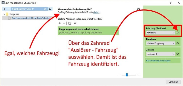

Roter Brummer Geschrieben 4. Dezember 2023 Geschrieben 4. Dezember 2023 Also Leute, ich verstehe ja nicht, warum ihr das alles so kompliziert macht? Wenn ich rechts den Auslöser einstelle, wird genau an diesem die Kupplung aktiviert oder deaktiviert. Nix mit Variablen! HG Brummi
mroschk Geschrieben 4. Dezember 2023 Autor Geschrieben 4. Dezember 2023 Hallo, wow, super ... ich danke dir, das muss ich gleich mal testen .... Danke dir ! Matthias

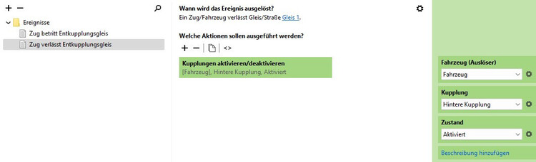

prinz Geschrieben 4. Dezember 2023 Geschrieben 4. Dezember 2023 Hallo Matthias, Du kannst das so machen, wie Götz gerade geschrieben hat. Wenn Du ohne Variablen auskommen willst, kannst Du es auch so machen: Gleis 1 ist das Entkupplungsgleis und "Taste entkuppeln" ist der Schalter (Steuerelemente->Schalter, Taster-><letztes Element mit Bezeichnung Taste..> Betritt also ein Zug das Entkupplungsgleis UND der Taste steht auf "An", dann wird die hintere Kupplung der Lok gelöst. Danach wird der Schalter wieder auf "Aus" gestellt. Falls Du das über TC machst, kann der Punkt hier entfallen. Da Du von TC keinen Zugriff auf die Kupplungen hast, benötigst Du ein zweites Ereignis, das die Kupplung wieder aktiviert. Dazu dient das zweite Ereignis, das ausgelöst wird, wenn ein Zug das Entkupplungsgleis verlässt. (Falls die Kupplung schon/noch aktiviert war, ist das auch egal): Ich will Dich nicht entmutigen. Aber denke auch mal über folgendes nach: Wenn es sich um eine Tenderlokomotive handelt, soll wohl die hinter Kupplung des Tenders gelöst werden. In diesem Fall kommst Du nicht um eine Objektvariable herum. Dann solltest Du bei der Lok eine Objektvariable einfügen (Rechter Mausclick auf die Lok, Auswahl Schlagworte/Variable, Neu einfügen eine Objektvariable mit Namen Tender und als Inhalt den Tender). Dann müsste zusätzlich eine Abfrage eingefügt werden, ob die Lok eine Variable "Tender" besitzt. Falls ja, wird die hintere Kupplung des Tenders gelöst, ansonsten die der Lok. Die selbe Abfrage muss dann auch beim zweiten Ereignis eingefügt werden. Weiterhin muss bisher sichergestellt sein, dass die Lok nicht gedreht den Zug zieht, da dann die vordere Kupplung deaktiviert werden muss. Viele Grüße, Wolfgang
Goetz Geschrieben 4. Dezember 2023 Geschrieben 4. Dezember 2023 (bearbeitet) vor 9 Minuten schrieb prinz: Betritt also ein Zug das Entkupplungsgleis UND der Taste steht auf "An", dann wird die hintere Kupplung der Lok gelöst. Tut mir leid, Wolfgang, aber das ist nicht das, was Matthias will. Er will mit dem Taster die Kupplung an und ausschalten. Und zwar bei der Lok, die auf dem Gleis steht. Um das ohne Variable zu machen, müsste man bei Tastendruck untersuchen, wer auf dem Gleis steht. Das geht auch, mittels Wiederholungen. Ist aber komplizierter, ... ... weshalb ich der Variable den Vorzug gegeben habe. Viele Grüße Götz Bearbeitet 4. Dezember 2023 von Goetz Bild hinzugefügt
