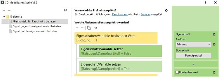

Goetz Posted December 27, 2023 Posted December 27, 2023 vor 43 Minuten schrieb ralf3: da ja erst mal erkannt werden muss welche Lok den Gleiskontakt auslöst und explizit deren Variable angesprochen werden muss. Für diesen Zweck gibt es die Angabe "Auslöser". Wenn ein Fahrzeug ein Gleis oder einen Kontakt betritt, dann sind zwei Objekte an diesem Ereignis beteiligt. Das Fahrzeug. Und das Gleis resp. der Kontakt. Beide kannst du in der EV als Auslöser ansprechen. So ermöglicht dir ein einziger Eintrag in der EV für alle Fälle immer das Objekt anzusprechen, dass in diesem Augenblick das Ereignis bewirkt hat. Du findest "Auslöser" im Auswahlmenü unter dem Zahnrad. Anschließend musst du noch aus der kleinen Liste daneben auswählen, ob du das Gleis (bzw. den Kontakt) oder das Fahrzeug ansprechen willst. Viele Grüße Götz

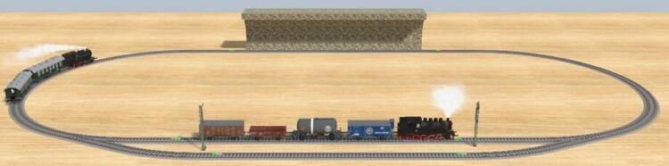

Goetz Posted December 27, 2023 Posted December 27, 2023 (edited) Hallo @ralf3, Ich habe dir dazu eine einfache Beispielanlage gebaut: generisch Rauch an aus per Kontakt.mbp Wie du siehst, benötige ich nur eine einzige Aktion in der EV, um bei beiden Loks (und unterschiedlicher Fahrtrichtung!) den Rauch an und auszuschalten. Die anderen beiden Einträge in der EV sorgen dafür, dass die zwei Züge im Wechsel fahren. Viele Grüße Götz Edited December 27, 2023 by Goetz Bild hinzugefügt
