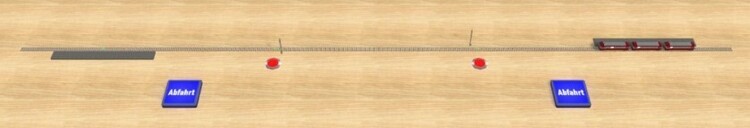

bigrala Geschrieben 4. Januar 2024 Geschrieben 4. Januar 2024 Normal eine Frage.... Ich fahre falschrum über ein Signal auf ein langes Gleis und halte etwa in der Mitte. Beim Überfahren des Signals schreibe ich die Lok in eine Varialbe (Lokname) in das Signal. Nun steht der Zug hinter den Signal mitten auf den Gleis und soll losfahren, wenn das Signal durch aktivieren einer FS schaltet. Sicher, ich könnte den Namen auch im Gleis speichern und mit "Geschwindigkeit setzen" einfacher drauf zugreifen, aber ich versuche die Speicherorte nicht überall zu verteilen. Daher würde ich gerne das Signal als Speicherort haben. Kann mir jemand sagen oder zeigen wie ich den Zug starten kann.
BahnLand Geschrieben 4. Januar 2024 Geschrieben 4. Januar 2024 Hallo @bigrala, Du hast eigentlich schon alles beisammen: Beim Ereignis des sich öffnenden Signals referenzierst Du bei der Geschwindigkeitszuweisung als Fahrzeug die im Signal hinterlegte Variable "Lokname". Und schon fährt der referenzierte Zug los - unabhängig davon, wo er sich gerade befindet. Viele Grüße BahnLand
bigrala Geschrieben 4. Januar 2024 Autor Geschrieben 4. Januar 2024 Ja wenn ich das schaltende Signal als auslösendes Ereignis nehme ist das klar. Mich hätte es interessiert wie ich das von einem anderen beliebigen Ereignis aus machen könnte, ich da den Zug im Signal ansprechen könnte.
Goetz Geschrieben 4. Januar 2024 Geschrieben 4. Januar 2024 vor 21 Minuten schrieb bigrala: Kann mir jemand sagen oder zeigen wie ich den Zug starten kann. Setz einen zweiten Kontaktpunkt dorthin, wo der Zug anhält. Verknüpf den Kontakt mit dem Signal. Stell ihn so ein, dass er bei Fahrtstellung des Signals zum Signal zeigt und eine Beschleunigung angibt. (Ich würde den Zug langsam ans Signal ranfahren lassen, das Signal selbst gibt mit seinem Kontakt dann die Streckengeschwindigkeit vor.) Damit musst du den Zug in keiner Variablen speichern und ihm auch keine Geschwindigkeit zuweisen. Du musst nur bei Ankunft seine Fahrtrichtung in der EV umdrehen.
bigrala Geschrieben 4. Januar 2024 Autor Geschrieben 4. Januar 2024 Ich wollte ihn in etwa in der Mitte oder auch am anderen Ende eines Gleises halten lassen und von dort aus starten lassen. Zum Beispiel bei Bahnsteig Mitte oder Gütergleisen etc. Zumindest bei Bahnhof sieht es blöd aus, wenn er losfährt, steh bleibt und wieder losfährt.
Goetz Geschrieben 4. Januar 2024 Geschrieben 4. Januar 2024 Dann habe ich hier ein passendes Beispiel mit der oben beschriebenen Methode für dich: einfacher Pendelverkehr.mbp Viele Grüße Götz
