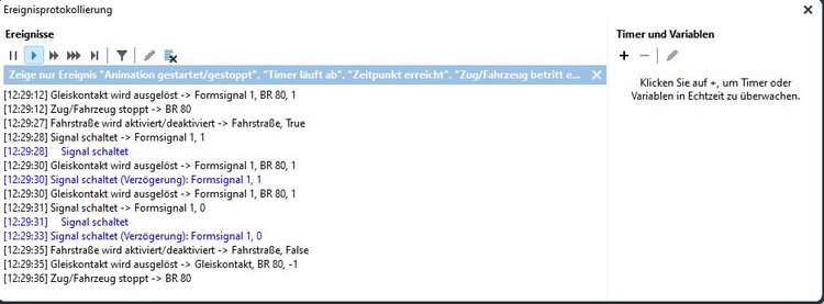

Goetz Geschrieben 18. Januar 2024 Geschrieben 18. Januar 2024 vor 4 Stunden schrieb Thomas_103: Die Signale schalten nach Aktivierung der Fahrstraße wie in den Bildern 02 bis 04 auf die jeweilige Einstellung. Da irrst du dich, Thomas So, wie du es angelegt hast, schaltet der Geschwindigkeitsanzeiger pausenlos immer wieder Wenn das Signal schaltet, dann stellst du dasselbe Signal neu. Das ist ein Schaltvorgang. Also wird dieses Ereignis erneut aufgerufen. Und du schaltest das Signal noch einmal (auf dieselbe Stellung) Das ist ein weiterer Schaltvorgang. Wieder wird dieses Ereignis ausgelöst. Und wieder schaltest du das Signal ... Nach 25 Wiederholungen bricht das Studio diesen Vorgang (und damit auch die Verarbeitung weiterer Ereignisse) ab. Deshalb passiert bei dir scheinbar (!) gar nichts. Denn diese 25 Wiederholungen laufen blitzschnell ab. Mit der Taste F12 kannst du das Ereignisprotokoll öffnen. Dort kannst du solches Fehlverhalten gut beobachten und ableiten, was in deiner EV geändert werden muss. Viele Grüße Götz

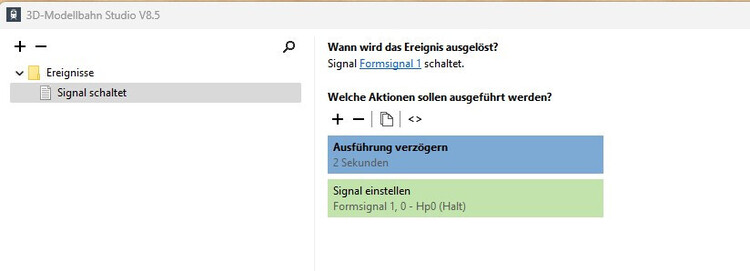

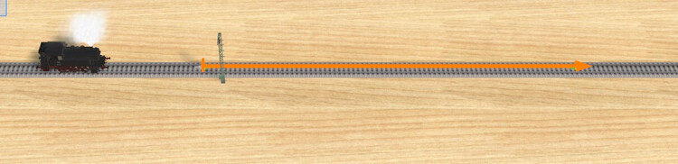

prinz Geschrieben 18. Januar 2024 Geschrieben 18. Januar 2024 vor 2 Stunden schrieb Goetz: Wenn das Signal schaltet, dann stellst du dasselbe Signal neu. Das ist ein Schaltvorgang. Also wird dieses Ereignis erneut aufgerufen. Und du schaltest das Signal noch einmal (auf dieselbe Stellung) Das ist ein weiterer Schaltvorgang. Wieder wird dieses Ereignis ausgelöst. Und wieder schaltest du das Signal ... Hallo Götz, ich habe auch mal diesen Gedankenfehler gemacht. Es ist aber so, dass ein Ereignis "Signal schaltet" nur dann ausgeführt wird, wenn sich der Schaltzustand tatsächlich ändert. Hier ein kleiner Versuchsaufbau: Strecke mit Signal: Fahrstraße absichtlich so eingestellt, dass das Signal nicht wieder auf Hp0 gesetzt wird: Ereignis: Schaltet das Signal, so wird nach einer Verzögerung das Signal wieder auf Hp0 gesetzt: Im Ereignisprotokoll ist ersichtlich, das das Ereignis "Signal schaltet" nur zweimal ausgelöst wird: Bei Schalten auf Hp1 (durch Fahrstraße) und nach der Verzögerung wieder auf Hp0. Danach taucht das Ereignis nicht mehr auf, da kein Wechsel des Schaltzustandes auftritt. Ich habe mal lange gesucht, warum so ein Ereignis nicht ausgeführt wird, bis ich gemerkt habe, dass das Signal schon den gewünschten Status hatte Viele Grüße, Wolfgang
