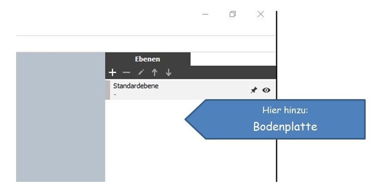

BahnLand Geschrieben 3. Februar 2024 Geschrieben 3. Februar 2024 Hallo burggraf53 und Klartexter, der Standard-Ebene sind alle Objekte der Anlage einschließlich der Bodenplatte zugeordnet, solange sie nicht explizit einer anderen Ebene zugewiesen wurden. Auch Bodenplatten lassen sich zu Ebenen hinzufügen! Hier ein Beispiel (mit der Version 7 des Modellbahn-Studios erstellt): Über das "Ansicht"-Menü die Ebenen einblenden. Mit dem "+"-Zeichen eine weitere Ebene hinzufügen. Die hier "Bodenplatten" genannte Ebene wird nun angezeigt. Bodenplatte markieren und auf das Farbfeld im Eigenschaften-Menü klicken. Der Bodenplatte (dem markierten Objekt, können auch mehrere sein) die gewünschte Ebene zuweisen. Die Ebene kann nun mit allen zugewiesenen Objekten (hier die Bodenplatte) ein- und ausgeblendet werden. Viele Grüße BahnLand
burggraf53 Geschrieben 3. Februar 2024 Autor Geschrieben 3. Februar 2024 Hallo BahnLand, Deine Beschreibung war sehr gut verständlich und hat mir geholfen meinen Wunsch zu verwirklichen . vielen Dank für die ERFOLGREICHE und schnelle Erklärung.
