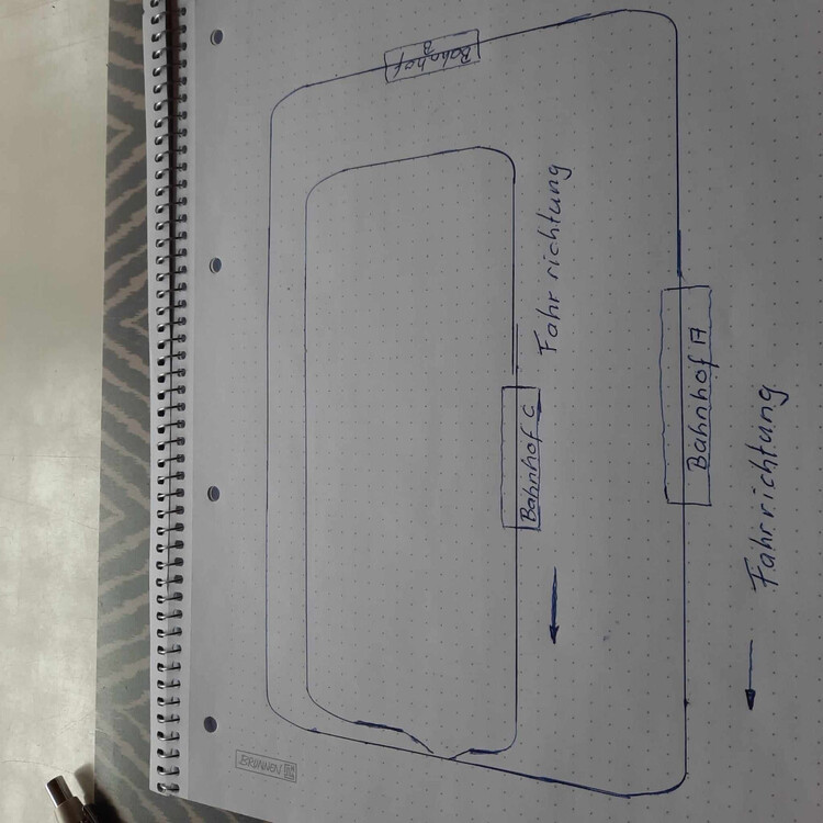

ronny_the boos_ schindler Geschrieben 10. März 2024 Geschrieben 10. März 2024 Hallo und guten Abend zusammen, ich habe mal wieder eine speziefiche Frage an euch. Wie in der Skitzze zusehen ist, habe ich zwei Gleiskreise und möchte gern meine Personenzüge einmal von Bahnhof A zu Bahnhof B zurück zu A und bei der zweiten Rund von A zum Bahnhof C fahren lassen. Kann ich das mit der EV machen oder muss ich das manuell Scghalten? MfG Ronny
RoniHB Geschrieben 10. März 2024 Geschrieben 10. März 2024 vor 25 Minuten schrieb ronny_the boos_ schindler: Kann ich das mit der EV machen hallo Ronny, ja, das kann man. LG Ronald
